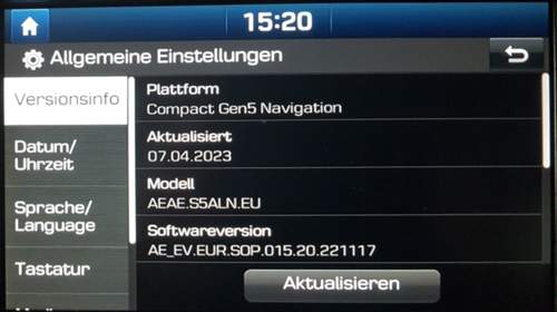

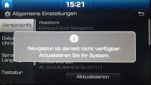

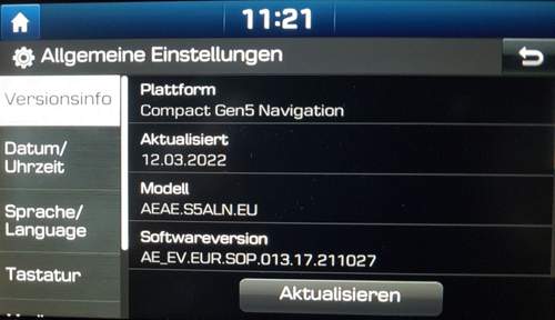

Letztes Jahr hat es bei mir prima geklappt mit dem update, diese Jahr geht es nicht. Ich habe mit dem Navigation Updater das Update direkt auf die originale 32 GB Speicherkarte geladen, diese im Fahrzeug wieder eingesteckt und die Aktualisierung angeklickt. Leider kam beim Neustart des Ioniq die Anzeige "Navigation ist derzeit nicht verfügbar. Aktualisieren Sie Ihr System." Ich habe die Aktualisierung wiederholt - ohne Erfolg! Versionsinfo siehe Fotos 2022 und 2023.
Ich hatte es zuerst mit einer neuen 64er Karte (exFAT) versucht, die hat aber der Updater abgelehnt! Ich solle eine 32er verwenden. Der Updater, der schon von 2022 her auf meinem PC installiert war, wurde beim "Neuladen" aktualisiert und hat mein Fahrzeug/Modell (2017-19 Ioniq electric) richtig erkannt!
Ich habe dann die originale SD-Karte aus dem Ioniq verwendet, erst mal ohne sie vorher zu löschen. Die hat er offenbar überschrieben.
Mein Ioniq zeigte die Aktualisierung und die neue Version richtig an. Nur die Initialisierung klappt anscheinend nicht!?
Danach habe ich versucht, die Backup-Version wieder auf die SD-Karte zu laden, die hat der Ioniq aber auch nicht mehr akzeptiert („Navigation nicht verfügbar…“). Dann habe ich die SD-Karte formatiert/FAT32 und das Update nochmal mit dem Updater direkt auf die Karte geladen. Keine Änderung!
Help! Habe ich etwas falsch gemacht? Warum wird das Update geladen, aber nicht initialisiert?

Vielleicht ist ja mit "Aktualisieren sie ihr System" auch ein Infotainment Update gemeint und nicht einfach nur ein Update der Navidaten?!
@cyb0 schrieb am 9. April 2023 um 20:12:41 Uhr:
Das läuft immer parallel ab, es gibt kein nur Navi Update oder nur Infotainmentupdate.

Manche Fehlermeldungen lassen sich aber durch resetten erledigen, hast Du dieses kleine Löchschen , wo man mirt ner Büroklammer reindrücken kann?
Das wirkt meistens. ;)
