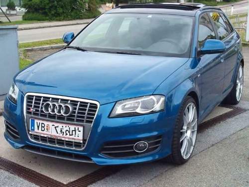

ich möchte mein Gefährt (A3 Sportback Facelift -Standard Front ohne S-Line Ext.) mit der S3 Front ausstatten.
Diesbezüglich habe ich den Freunlichen wegen Teilenummern kontaktiert:
1. Frontverkleidung für Stoßfänger grundiert -> 8P0 807 105 S  GRU; Modell: PR-2JU, 265€
2. Schließteil für Stoßfänger, mitte unten ->  8P0 807 233 B; Modell: PR-2JU, kein Preis!
3. Luftführungsgitter satinschwarz, links -> 8P0 807 681 P  9B9; Modell: PR-2JU+4ZP, kein Preis!
4. Luftführungsgitter satinschwarz, rechts -> 8P0 807 682 P 9B9; Modell: PR-2JU+4ZP, kein Preis!
5. Kennzeichenhalter, platinumgrau -> 8P0 807 287 M  1RR; Modell: PR-2JU+6W4+7X0+7X1, kein Preis!
6. Abdeckung für Abschleppoese, grundiert -> 8P0 807 241 D  GRU; Modell: PR-2JU, 5,65€
Nun zum S3 Grill. Den gibt es leider in mehreren Ausführungen und für mich nicht erkennbar, welche die richtige ist. Klar ist, dass es die platinumgraue und die schwarze Ausführung (Optikpaket schwarz) gibt.
Da ich mich für den platinumgrauen S3-Grill mit Chromumrandung entschieden habe, poste ich nur die möglichen Teilenummern in Platinumgrau.
7. Kühlergrill, platinumgrau -> 8P0 853 651 F  1RR; Modell PR-4ZP+7X0+7X1, kein Preis
oder
7. Kühlergrill, platinumgrau -> 8P0 853 651 G  1RR; Modell PR-4ZP+7X2+7X5, kein Preis
Leider konnten die wenigsten Teile mit einem Preis versehen werden. Wäre nett, wenn man die Preise noch nachträglich bekannt gibt. Nebelscheinwerfer vom A3 und S3 des MJ 2009 sind identisch. Ich hoffe die Aufstellung ist vollständig. Anregungen, Tipps, Änderungen sind gerne willkommen.
Was mich halt interessiert, welche Teilenummer des Kühlergrills ist die richtige?
Ein Bild von der Umrüstung, wie ich sie mir vorstelle, habe ich beigefügt.

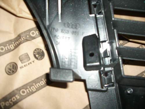

Original geschrieben von RacersHardware
Um jetzt mal so richtig Verwirrung zu stiften. Ich habe jetzt hier einen S3 Grill liegen mit folgenden Daten...
S3 Grill mit PDC in platinumgrau TN 8P0 853 651 F
Soll aus einem Facelift S3 Mod.2009 stammen...Hätte der nicht ein "G" haben müssen bezüglich PDC?
Wie du am bild erkennen kannst, ist
8P0 853 651 F
die Teilenummer vom Facelift S3 Grill
ohne
PDC!
Genau diesen Grill habe ich verbaut.
Viele Grüße
biglo
Imgp3011
Grillmlogolo
Genau das steht auch in meinem nur mit PDC Aufnahmen....Siehe Bild eine Seite vorher....Wenn das Wetter nicht all zu schlecht ist, werde ich mal einen Versuch starten und den einbauen....

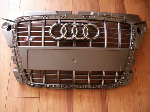

Hi Leute,
ich hab ein kleines Problem.
Bei meinem S3 Grill (8P0 853 651 F 1RR Kühlergrill, 179,69 €) ist in dem Chromrahmen ein Riss drin, d.h. der Rahmen ist gebrochen.
Kann ich den Chromrahmen auch einzeln kaufen und wie ist das mit dem Einbau des Chromrahmens, muss die ganze Front weggemacht werden dafür?

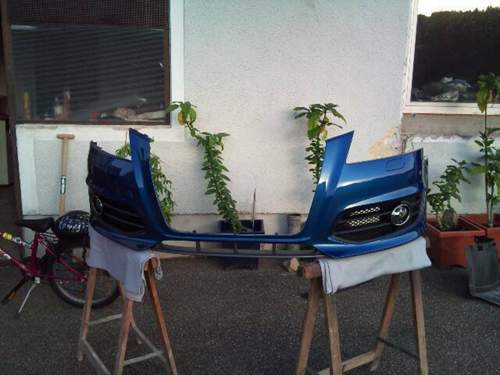

Ist das ne s3 oder sline ?? steht nämlich beides da??
das is die Standard Stange
das is die S3 Front
das is die S3 Front
die nsw-Gitter sind aber bearbeitet, oder waren die Waben immer schon "offen"?
ich weis halt auch nicht .... mit den Blenden würde man es besser sehen..
auch die audi nr ist anders..
Was sagt Ihr paasend für mj 2011 bzw 10?
Oder ist die 2010 er ne andere?
das is die S3 Front
die nsw-Gitter sind aber bearbeitet, oder?
nö original, ein gitter is aber offen, da werd ich noch nen blinddeckel hinten dranmachen,
da es dort bei Standard auch geschlossen ist.
Übrigends Materialkosten für die Umrüstung in Ö (S3 Front Komplett) (standard) mit s line heck und lackierung ~ 1370
laut meinem 🙂 sind die TN für MJ09- MJ11 alle gleich... und die Gitter sind offen, etwas 3cm dahinter ist die "Prallplatte" also sind sie eig zu 😉😁
also ist das keine s3 sondern eine normale ?
die aus der abgelaufenen auktion schon...
Hast du den Verkäufer mal gefragt?
Mir kommt der Steg für eine standardfront zu dünn vor, die exterieurfront hat andere nsw Formen.
Aber der Steg der S3 Front schaut auch wieder anderst aus.
Das eine Bild ist zu wenig.
