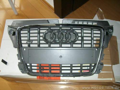

Um jetzt mal so richtig Verwirrung zu stiften. Ich habe jetzt hier einen S3 Grill liegen mit folgenden Daten...
S3 Grill mit PDC in platinumgrau TN 8P0 853 651 F
Soll aus einem Facelift S3 Mod.2009 stammen...Hätte der nicht ein "G" haben müssen bezüglich PDC?
Cimg2045
