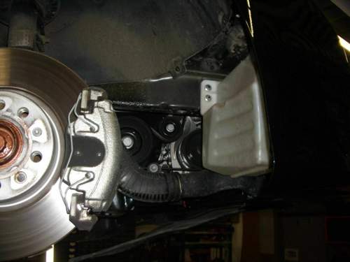

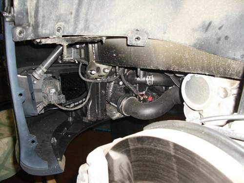

Der Umbau:
1. 3 Stück Schrauben oben am Grill entfernen. Bild zeigt leider nur die Mittelschraube (Bild1)
2. Räder vorne links und rechts abnehmen!
3. Kunststoffschutz Radhaus links abbauen. Das sind ca. 8-10 Schrauben! (Bild2)
4. Kunststoffschutz Radhaus rechts abbauen. Auch ca. 8-10 Schrauben! (Bild3)
5. Schrauben unten an der Stoßstange entfernen. Ca 7 Schrauben (Bild4-6)
6. Schraube innen linke und rechte Seite lösen. Die Schraube befindet sich hinter der Abdeckung. (Bild7)
Danach kann die Front nach vorne abgezogen werden. Definitiv bitte mit 2 Personen durchführen!
Einbau dann in umgekehrter Reihenfolge:D

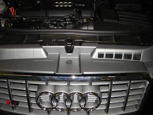

Zum Grill:
Der Grill ist von hinten an die Front zu montieren. Das ist neu beim Facelift!
Die Befestigung erfolgt mit 11 Schrauben. (Bild8 und Bild10)
Zur Front:
Wichtig: Der Mittelsteg der gelieferten S3-Front muss abgesägt werden. Auch das ist neu beim Facelift! (Bild9)
In Bild 8 und Bild 10 ist meine vorige Front zu sehen. Auch da ist kein Mittelsteg vorhanden gewesen.

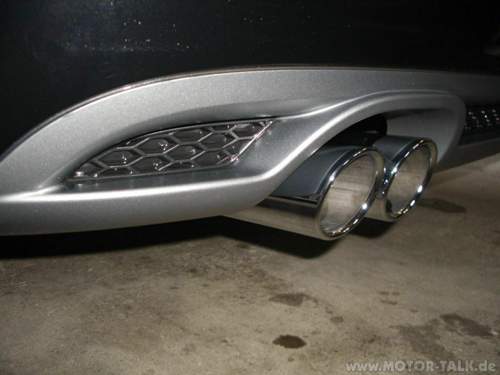

Vor lauter Begeisterung ist gestern noch das Heck mit ein wenig Chrom verschönert worden:p
Lothar
