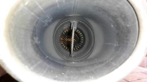

Warum Männer oft Dinge fest behaupten, die sie gar nicht wissen?
Ja, natürlich. War aber schon immer so.
Falsch, wer sich mal bückt und in die äußeren Auspuffrohre sieht, sieht natürlich das der S6 einen Klappenauspuff hat. Das hat ja Audi auch so bestätigt, das die SAGA keine Klappen hat (im Gegensatz zur Serien Anlage).
Damit gehe ich davon aus, das das FL (wurde ja nicht gerade viel geändert, sieht man von den SW, etwas Leistung im Zuge der Erfüllung Euro 6 und dem neuen (NVideas) Chip im MMI mit anders bunten Bildchen ab) das auch hat.
Klappe offen
Licht am Ende des Tunnels? :)
Werde mir das bei Gelegenheit in meiner Garage ansehen.
Wenn das so ist würde das auch erklären, warum er nach dem Anstarten noch recht ordentlich klingt und danach deutlich leiser wird...
Eventuell bekommt man dann doch auch den Klang des VFL eine Spur kräftiger!?
Wenn er ne Klappe hat, müsste man diese manipulieren können...ist die Frage ob das übers Motorsteuergerät gesteuert wird...
