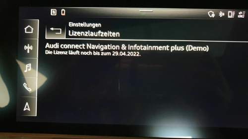

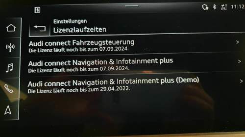

@Peithi schrieb am 24. Februar 2022 um 13:17:29 Uhr:
Mir hat bei der Liznez geholfen, den Wagen auf Werkseinstellung zurück zu setzen und dann die Einrichtung erneut zu machen. Jetzt ist bei mir die Lizenz 3 Jahre ab Ausliefung hinterlegt.
Danke für den Tipp. Es hat funktioniert. Unten sind die Bilder "vorher" - "nachher"
Gott sie Dank, dass es das Forum gibt.
Lizenz vorher
Lizenz nachher
Und was wird dadurch gelöscht? Muss man dann wieder alles neu einstellen, verbinden etc. ? Auch Smartphone, u. Einstellungen sind dann wieder weg ?
Es sind alle Einstellungen im MMI weg. Du musst das Telefon wieder verbinden und unter Einstellungen und Fahrzeug im MMI deine Wünsche und Favoriten wieder aktivieren. Die ganze MyAudi App und Hauptnutzer Geschichte bleibt. Das Rücksetzen dauert circa 5 Minuten und dann lädt er die aktuellen Audi Connect Daten herunter. Das dauert auch circa 5 bis 10 Minuten.
Also bietet es sich an unmittelbar nach Abholung, vorausgesetzt die Lizenzen sind wirklich quer, direkt durchzuführen!?
Gut das ist es mir nicht wert. Ich warte lieber vielleicht wird das mal per Update auch behoben, ansonsten mach ich es bevor es aus ist, bzw muss Audi dann eh was machen, schließlich hat man die Dienste mit gekauft mehr oder weniger und das ist sowieso hinterlegt bei Audi. Ob das jetzt im MMI abrufbar ist oder nicht ist mir jetzt mal egal. Hab keinen Bock das jetzt wieder alles neu einzurichten
Kann sein, dass es sich vor dem Ablauf oder nach dem Update erledigt. Mir war es den Versuch wert. Mich stört so etwas enorm und nach einer halben Stunde war alles wieder wie zuvor.
Was mich immer wieder wundert, dass der Audi Connect-Service oder meine Werkstatt völlig falsch liegen. Mein Auto hat dafür den ganzen Dienstag erfolglos in der Werkstatt gestanden.
Hat bei mir ebenfalls gut funktioniert. MMI auf Werkseinstellungen und danach werden die Connect Lizenzen richtiv eingelesen. Ist halt ein wenig Arbeit alles wieder einzustellen.
