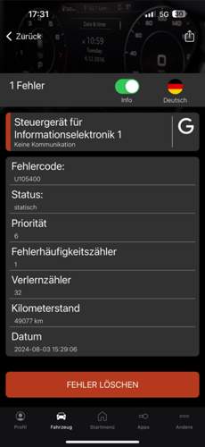

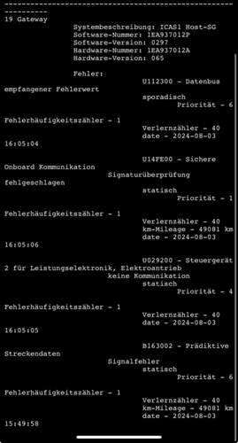

Bei mir ist es auch so. Das System ist wieder „dumm“ trifft es ganz gut. Mein Q4 ist aus 4/21. Lizenzen im MMI muss ich mal schauen. Ich hab aber generell Konnektivitätsprobleme im Moment. Das MMI zeigt häufig kein Netz an nach dem Start und fängt sich nur durch harten Neustart, das Auto reagiert nicht auf die Klimatisierung per App, etc.
Weiß jemand was der Fehler bedeutet?
Kann mir auch hier jemand das mal erläutern?
Ich habe am Montag im Auto während der Fahrt ein OTA-update der Connect-Daten erhalten ( nicht Navigationsdaten!). Die Installation hat nach einer gewissen Zeit mit einer Fehlermeldung abgebrochen. Hat das schon jemand gehabt? Kann man das nochmals anstoßen oder wird es vielleicht automatisch wiederholt? Bisher haben diese Updates immer problemlos funktioniert.
@Zeppes Ja, regelmässig. Ist normal.
