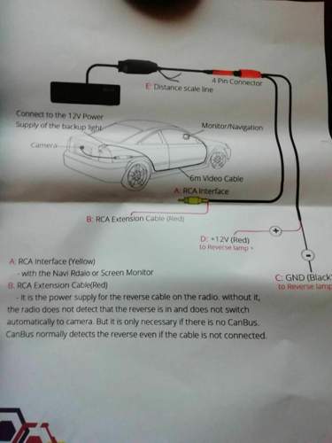

Hat jemand eine Empfehlung für eine passende Rückfahrkamera für das aktuellste Android Display? Ein Link wäre super - gerne auch per Pn. Wird die RFK einfach nur per gelben Cinch-Kabel an den Kabelbaum vom Display angeschlossen?
am 20. Februar 2021 um 9:12
@Darksunshine schrieb am 18. Februar 2021 um 18:45:33 Uhr:
Kamera:
Wenn nicht mitgeliefert (oder die mitgelieferte ist nicht nach deinen Vorstellungen) prüfen welche du brauchst.
Es gibt AHC (high res ab 720P) und CVBS (low res/stark verbreitet) Cams - beide arbeiten verschieden und sind nicht kompatibel.
Wenn du noch keine Rear Cam hast, schau ob du nicht lieber eine kaufst die zb. in einer Kennzeichenleuchte sitzt.
Kabelbaum:
Das benötigte Kabel befindet sich meist am Ende des Cinch Kabels - ein +12V Leiterkabel
Option 1:
Du brauchst auch ein Signal vom Rückwärtsgang - sprich: eine +12V Spannung abgreifen von deinem Rückfahrlicht.
Option 2 (keine gute Lösung):
Die Cam ist auf Dauerstrom ab ACC und das Radio hängt im Can-Bus und schaltet ab Bus-Signal um - funktioniert nicht bei allen Radios/Fahrzeugen
Wo du die +12V abgreifen kannst, zeigt dir Google...
@Darksunshine cinch gelb, 12v für die kamera sind direkt am kabelbaum des displays vorhanden und auch beschriftet, einfach dort anschließen
hier siehst du die vermutlich 2 Möglichkeiten
Anleitung die bei meiner Kamera dabei lag als Bild.
hier noch ein Link von carlife https://www.youtube.com/watch?...
habs noch nicht angeschlossen da das display erst heute kam.
mfg
Kamera mit +- vom Licht
