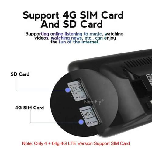

Falls übrigens jemand auch vor dem Problem steht, dass er eine Simkarte eingesetzt hat und diese auch automatisch Empfang hat (siehe z.B. 4G oben im Display) und dennoch der Appstore meckert, das er Offline ist.... ich habe dann im Android Systemeinstellungen den Hotspot eingeschaltet und siehe da.. Android merkt endlich dass er auch Online gehen kann 😉
Vielleicht hilft diese Erfahrung ja jemanden 😉

Bei mir wird sie simkarte gar nicht erst erkannt- man spürt auch keinen Widerstand, dass sie irgendwie einrastet....

Da gibt es auch kein Einrastmechanismus. Karte muss wie auf dem Bild zu sehen mit der Ecke nach vorne und die goldene Fläche vom Display weg zeigen. So hat es bei mir funktioniert.
