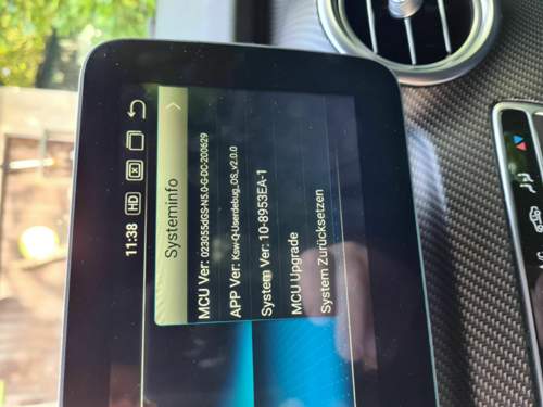

@michibar hast ja ein richtig altes gerät erwischt mit android 9 noch...kannste aber auf android 10 updaten...
So vielen Dank! Hier wird einem richtig toll geholfen.
Mein Stand jetzt. Hat alles super geklappt.
Was kann ich jetzt noch tun / updaten und wo finde / bekomme ich das AMG Boot Logo?
Vielen Dank nochmal!
@michibar das erste bild was du siehst heißt splash, das kannst du selber erstellen mit einem tool siehe hier...https://f30.bimmerpost.com/.../showpost.php?p=25400354&postcount=904
Anbei schicke ich dir die amg bootanimation und die amg splash...
Vielen Dank Onur

Hey,
habe gerade das Firmware-Update auf die Version 2.2.6 gemacht. Habe jetzt das Problem, dass ich nicht mehr in das Einstellungsmenü komme. Nach Einstellungen/Erweitert/codeeingabe/der Codeeingabe und Enter, komme ich nicht auf das erweiterte Menü sondern lande immer auf der letzten vorherigen Seite, also beispielsweise NTG oder Navigation usw. gibt es hierfür Abhilfe?

Hallo DestiHB schaue mal in der Erweiterten Menü ob der Getriebe Auswahl für deine Fahrzeug richtig ausgewählt ist.(Automatik/Schaltgetriebe) . Wenn das richtige eingestellt ?st , bitte danach bei System Einstellungen Kamera Typ Original auswählen.
Viel Erfolg
@Blackboxkamil schrieb am 10. Oktober 2020 um 15:13:16 Uhr:
Viel Erfolg
Danke für die Info, wäre ich so nicht drauf gekommen ...
Habe ja Original 360° im Fahrzeug.
Jetzt klappt es :) Danke.
Frage mich nur, wozu dann die Auswahl von der 360er Kamera gibt. Bin etwas verwirrt ;)
