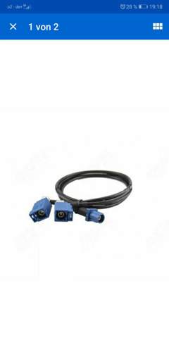

Wie ist das eigentlich wenn ich das gps direkt an das Display anschließe ohne Splitter, funktioniert dann weiterhin die analoge Uhr im Tacho das die sich automatisch umstellt auf Sommer Winterzeit?

Wenn ich ein gps splitter verbaue, dann funktioniert wie gewohnt die Uhr zwecks automatischer Zeitumstellung?
2) wenn ich den Radio Anschluss nicht am Display anschließe, kann ich dann wie gewohnt zuvor Radio hören oder muss der Anschluss am Display angeschlossen werden ?
1: Ja, funktioniert.
2: es gibt keinen radioanschluss am android display.radio hörst du weiterhin über dein ntg oem system

Also das benötige ich dann
Screenshot-20191202-191814-com-ebay-mobile

@cla2014 wöfür brauchst du das was auf dem bild abgebildet ist
@cla2014 ja du kannst ein hotspot freigeben
@onur_selcuk schrieb am 3. Dezember 2019 um 16:50:19 Uhr:
Möchte das original gps abgreifen für das Display. Ntg soll ebenfalls das original weiterhin benutzen zwecks der analogen Uhr.
