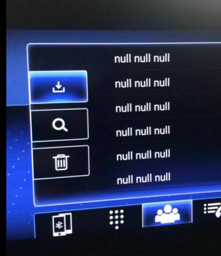

Anzeige Kontakte
ohne Namen

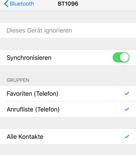

Falls noch jemand Probleme mit dem Importieren der Kontakte hat. Das Display darf nur mit dem IPhone verbunden sein alle anderen Bluetooth Verbindung müssen deaktiviert sein. Und Synchronisation erlauben.
