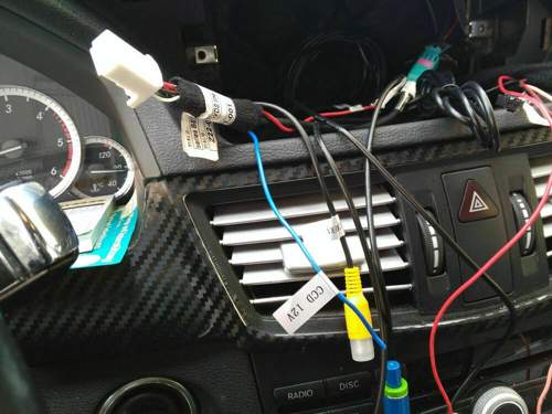

Hallo Gemeinde,
Ich hoffe es kann mir jemand von euch schnell helfen.
Ich habe meine Rückfahrkamera im Heck verbaut.
Mein Problem ist jetzt der Anschluss vorn am Display. Ich benutze Funk und Nu weiß ich nicht wo ich Nu plus und minus anschließe.
Der gelbe chinch ist klar
Kann mir jemand von euch helfen.
Ich lade mal zwei Bilder hoch vom Empfänger und dem Kabelbaum.
LG Rene
-107-jpg
-117-jpg
Da müssten extra leitungen sein 12+ und minus
Sag mir wo??
Minus sollte klar sein...
Plus greifst Dir vom Zigarettenanzünder ab...
Hast Du auch diesen Monitor verbaut? Hat der Monitor selber nicht eine 12V Ausgang? Hast Du keine Bedienungsanleitung dazu?
Das ist doch ein W212 im Bild, oder etwa nicht? Frage doch mal in dem Forum nach...
Hallo, ja ist ein 212. Das ist das Display. Wenn ich die Kanera mit Kabel verlegt hätte würde laut Bedienungsanleitung rot auf den blauen kommen.
Da ich aber über Sender und Empfänger gehe bräuchte ich ja beides plus und Minus.
Ich wollte nur nicht schon wieder das Radio rausnehmen. Bin froh es wieder drin zu haben.
Deshalb frag ich.
LG René

Servus!
Besorg dir am besten sowas
https://www.kufatec.com/.../...-sicherungen-inkl.-10-a-sicherung-41561
Dann suchst du die Sicherung im Sicherungskasten für den Zigarettenanzünder und steckst diese dazwischen.
Hab ich selber mal in irgendeinem Video gefunden.
Gleicher Typ von dem Video was ich dir schon geschickt hab, allerdings verbaut er da eine ambientebeleuchtung.
Nabend, danke dir. Ich dachte nur das ich die Kabel nehmen kann die noch nicht belegt sind.
Ich kann nur mit den Bezeichnungen der Adern nix anfangen.
An des blaue DCC 12V soll ja das Rot der Kamera, also wäre das plus. Wo nehme ich minus für schwarz her.
Ihr werdet lachen, bin da nicht so bewandert.
LG René
@taxi55 schrieb am 20. Juli 2019 um 20:46:37 Uhr:
LG René
Unten im beifahrerfussraum wenn du den Teppich wegklappst ist eine masseschraube ab der Karosserie.
Da kannst das Minus drauflegen. Kannst nicht übersehen. Eine Schraube in der Karosse wo schon andere Kabel draufgeklemmt sind.

@taxi55 schrieb am 20. Juli 2019 um 20:33:04 Uhr:
Brauchst Du aber bei einer Cam mit Kabel aber auch!
Ganz ehrlich, damit wäre es sogar viel einfacher!
Mit dem Sender der an der Cam hinten, damit würde ich direkt ans Rücklicht gehen, denn da muss ja auch nur Strom anliegen wenn die Cam eingeschaltet werden muss...
Wenn der Strom des Rückfahlichts getaktet ist kann es sein das die Cam ganz schnell anundaus geht... wenn das so ist brauchst noch ein Filter
Und mit dem Empfänger gehst vorne an dieses Blaue Kabel... Denn da darf auch nur Stfom drauf sein wenn eine Verbindung zu der Cam hergestellt werden muss...
Dauerstrom würde ich auf dem Empfänger und Sender nicht geben... Aber ich hätte auch niemals so ein Funkteil verbaut, wie gesagt ist zum Schluss mehr Aufwand als die 2 einstiegsleisten auszuclipsen!
