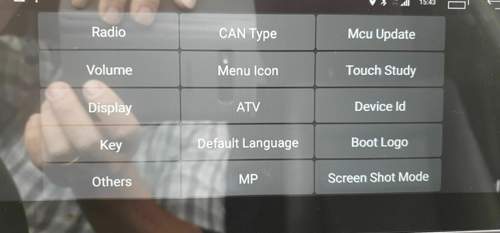

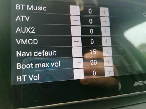

Gibts eine Möglichkeit, die Medien Lautstärke zu fixieren, sodass sie immer auf 30 bleibt?
Bei mir werden nach jedem Starten des Bildschirms sind die Volume Einstellungen zurückgesetzt.
Und kann man die Apps am Startbildschirm verschieben/ändern?
Kannst du unter Einstellungen einstellen. Ins geheimmenü pin 8888 und dort kann man es irgendwo einstellen.
Wie heißt der Menüpunkt genau beim Geheimmenü?

@dageorge schrieb am 4. Juni 2019 um 17:01:10 Uhr:
Das müsste "boot max vol" sein wenn ich mich recht entsinne.
