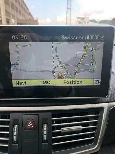

@Skandou hast du wirklich unter ntg setup allgemeine einstellungen ganz oben auch dein system ausgewählt?
am 25. Mai 2019 um 18:51
Es gibt ja da oben zwei Optionen, entweder das Orange-Gelbe Menü oder das Weis-Silber. Ich habe natürlich meins ausgewählt, also das Orange-Gelb (links).

Hallo Zusammen.
Bei mit das gleiche Problem.
Siehe Foto. Rechts abgeschnitten.
S212 APS 20
Habe bisher ebenfalls keine Lösung gefunden.
