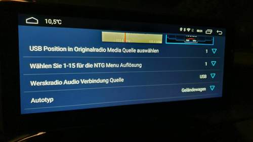

Hallo allerseits n,
ich habe genau das gleiche Problem wie auch ein anderer Nutzer hier.
Alles funktioniert perfekt an dem Android 10.25 in meinem Mercedes C207 (E-Klasse coupé 250cgi von 2010), bis auf das NTG-Mode wo das Bild vom Original-Radio nicht perfekt angezeigt wird. Die Auflösung scheint falsch zu sein, das Bild geht leicht über den Bildschirmrand rechts und oben und unten sind kleine schwarze Balken. Es ist ansonsten normal nutzbar, ohne weitere Einschränkung.
Wenn jemand eine Lösung hat, wäre naturlich Klasse.
Liebe Grüße.
Alexander

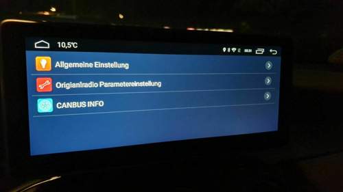

Du musst die auflösung anpassen...unter den einstellungen im android display...dafür ntg setup auswählen dann allgemeine einstellungen für ca 10sec gedrückt halten bis untermenü erscheint,dann auf original radio parametereinstellungen, dort wählen sie 1-15 ntg menü auflösung.dort musst du die zahlen 1 - 15 einfach ausprobieren bis es passt...
am 13. Mai 2019 um 19:59
Vielen Dank für die rasche Antwort.
Das habe ich leider alles schon probiert !
Die Auflösung passt auch, jedoch nicht zu 100%. Es kleines Teil des Bild, geht über den Rahmen hinaus.
@onur_selcuk schrieb am 13. Mai 2019 um 21:43:26 Uhr:
am 13. Mai 2019 um 20:00
Bei mir sind übrigens die Einstellung nur von 10 bis 13.
Probier bitte alle 15 aus...es kann sein dass eine zahl passt jedoch trotzdem probleme machen kann...probier nochmal bitte alle 15 aus...wenns immer nocj nicht funktioniert schreibe nochmal
am 13. Mai 2019 um 20:36
Wie gesagt, bei mir sind es nur 13 und nicht 15.
Habe die wirklich mehrmals ALLE ausprobiert.
Anbei ist ein Bild, wie es bei mir aussieht auf dem Display.
Danke für die Hilfe.
LG.
Ok das sieht nicht okay aus...ich werde dein anliegen dem support in china mal schreiben.werde womöglich mitten in der nacht die antwort bekommen.schreibe die antwort dann hier rein...
am 13. Mai 2019 um 20:44
Vielen vielen Dank für die nette Hilfe.
Hoffe wir finden eine Lösung. Habe wirklich alles probiert. Alle Kabeln sind 100% richtig. Alle Einstellung ausprobiert. Sogar die versteckten Einstellungen. Die Menu-Auflösung Nr.4 scheint am besten zu passen, wie auf dem Bild zu sehen.
LG
Du sollst bitte mal versuchen die auflösung mit gestartetem Motor zu probieren...wenn das nicht funktioniert sollst du die aus taste vom audio 20 oder comand gedrückt halten bis der sich ausschaltet und dann nochmal den motor starten und nochmals die auflösung zu ändern mit den zahlen 1-13
am 14. Mai 2019 um 5:19
Ich werde es heute probieren.
Vielen Dank.
am 14. Mai 2019 um 5:57
Hi, habe beides probiert ! Funktioniert leider nicht !
Lg
