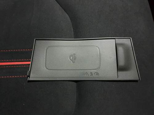

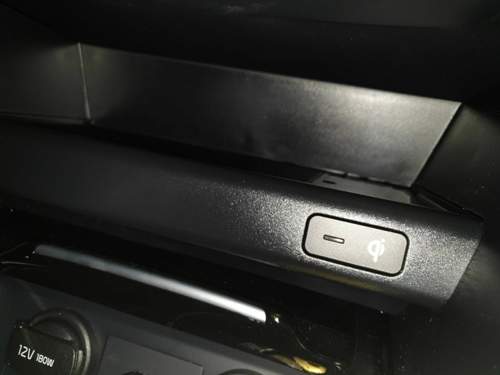

Ich habe es mir aus Interesse mal angeschaut. Da ich mein S9+ sowieso immer per USB Kabel für Android Auto nutze, habe ich das Qi Laden noch gar nicht wirklich getestet.
Also die "Antirutschmatte" mit der Erhebung auf der rechten Seite kann man ganz einfach rausnehmen. Ist nur mit einem Gumminippel in der Ablage eingesteckt.
Auf Bild 1 kann man die Erhebung rechts ganz gut sehen.
Auf Bild 2 die Ablage ohne die Matte. Hier ist der Fokus leider in der Mitte, aber in der Ablage kann man links einen schwarzen Bereich sehen, der wohl eben fürs Laden gedacht ist.
Aber ob es ohne diese Antirutschmatte besser zum Laden geht, müsste jemand anders mal testen.
