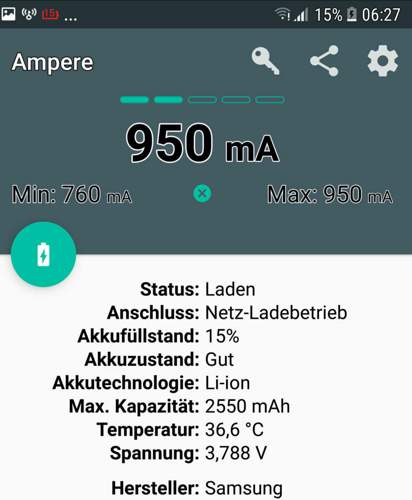

Meine Frage noch mal wie viel Milliampere?
Einmal induktiv und einmal mit Kabel
Es fließt kein Strom, es herrscht ein Magnetfeld unterschiedlicher Stärke, je nachdem mit welcher Leistung es aufgebaut wird.
Was dein Smartphone daraus macht (Ladestrom), musst du bei deinem Smartphone-Hersteller anfragen. Damit hat die QI-Ladestationen nichts zu tun.
Ich denke doch
Ich habe dir mal zwei Bilder angehängt einmal drahtlos und einmal mit Kabel und daraus ist ersichtlich dass der Ladestrom geringer ist beim drahtlosen laden.
Ergänzen kann ich noch dass das laden impulsartig erfolgt die Ladestrom wechselt während dem Ladevorgang häufig und ist nicht konstant.
Die Art der Aufladung wird auch benannt
Wie gesagt die app Ampere

Ja aber ja es ist messbar.
Drahtlose Ladung. (Induktion).
Kabelladung ..mit Kabel.
Letztendlich ist es ja auch egal nur es ist halt ein Messbereich den man verwenden kann in einer Diskussion.
Und ist sicherlich noch auch ein zweiter Punkt dabei ob ein sogenannter Bumper oder vielleicht noch eine Lederhülle dazwischen ist. Weil das ergibt auch weniger Milliampere ( bei mir z.b.).
Probieren Sie doch mal aus die app und wenn nicht schmeiß sie halt wieder runter.
Werden noch mehr Faktoren genannt.
Die anzahl der Aufladungen die prozentuale Leistung des Akkus und vieles mehr.

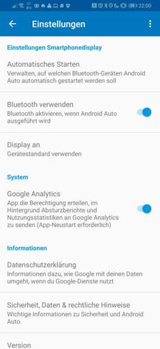

@vipbaby11 schrieb am 20. Oktober 2019 um 11:56:52 Uhr:
Wenn ich das Handy mit dem Auto verbinde z.b wegen Stream oder ähnliches, ist das Handy Display dann an oder aus ?
Wie du willst. Aber standardmäßig ist es aus. Kannst das Display aber auch wieder anschalten.
Kann man aber wohl auch in der Android Auto App einstellen, falls man das gleichzeitig noch nutzen sollte
Screenshot-20191021-220006-com-google-android-projection-gearhead
