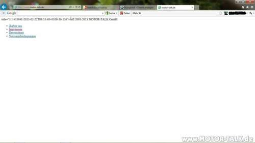

Ich hab da ein sonderbares Problem.
Vorab: Mein Router ist eine Fritzbox 7170, zu der nur ich Zugang habe.und ich war nicht dran.
Problem: MT ist für mich von keinem Endgerät zu Hause erreichbar. Ich bekomme immer das Warndreieck und die 404er Fehlermeldung. "Seite nicht gefunden". Aber nur übers WLAN. Gehe ich wie jetzt übers IPhone und das mobile Netz, funktioniert es ganz normal.
Ausprobiert mit 2 Notebooks mit Win7, Iphone5, IPod, IPad mini.
Der Rest des Internets funzt ganz normal. Als ob explizit MT gesperrt wäre. Aber, auf den Router hab nur ich Zugriff. Und ich war seit Wochen nicht mehr an der Software des Routers.
Das ganze Tritt seit 2 Tagen auf. Jemand ne Idee?

Das ist seltsam. Normalerweise werkelt ein Router nicht auf der Ebene. Eher DNS-Name nicht gefunden oder keine Verbindung zu IP-Adresse möglich/Zeitüberschreitung.
Steht zufällig Name und Version des HTTP-Servers dabei, der die 404-Seite ausliefert?
Du meinst Internet per Mobilfunk? Was ist, wenn du per LAN ins Internet gehst?

Versuche mal direkt über die IP bei MT einzusteigen! Gib mal die MT-Serverip "94.198.62.121" in die Adresszeile ein. Landest du dann bei MT, ist dein DNS-Server im Router verstellt.
Schau doch mal in den Router rein!
- Rufe das Untermenü "Internet/Online Monitor" auf und schau mal, was unter "Genutzte DNS-Server" steht.
- Google nach dieser Nummer und vergleiche, ob diese Adresse zu deinem I-Net-Anbieter passt. Ansonsten hat jemand deinen Router gekapert!

So Leute, sorry fürs späte melden.
Fragt mich nicht wie und warum, es funktioniert wieder alles völlig normal. Ich habe nichts verändert. Hatte ich ja vorher auch nicht. 3 Tage ging nichts und plötzlich gehen alle Endgeräte wieder. 😕
Danke für die vielen Tipps. Falls das noch mal auftreten sollte, hab ich was zum abarbeiten. 😉
Es war aber auch sehr seltsam. Meist kam der MT-eigene 404-Screen (das Warndreieck), zwischendurch gabs auch mal nur eine MT-Textseite, wo nur ein paar Links standen (Impressum, Startseite, etc.), aber eben nur als Text. Klickte ich diese an, kam meist wieder das Warndreieick.
Seltsam, sehr seltsam,,,,
