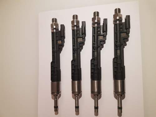

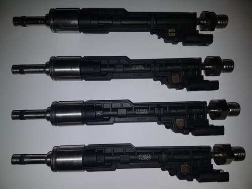

ich habe mir neue Injektoren zugelegt die auch angelernt und im besten Fall auch im Motorsteuergerät eingetragen werden.
Im Anhang habe ich ein paar Fotos der Injektoren beigefügt.
Kann mir bitte jemand zeigen, wo ich den Index und den sogenannten IMA-Code finde, um diesen ins Steuergerät einzutragen?

Wieso ist der IMA-Code auf meinen Injektoren nur 3 Stellig. Wikipedia und einige andere sagen, dass der IMA-Code bei EUR5 Injektoren 7 Stellig sei.
...das Bild ist der Reparaturanleitung für den N20-Motor entnommen.
Der Injektoraustausch scheint komplex und zwingend an die Verwendung von Spezialwerkzeug gebunden.
Ich würde mir genau überlegen, das selbst in Angriff zu nehmen, wenn schon Unklarheit über die Injektorbezeichnung besteht.

Deshalb nochmal meine Frage: weshalb haben meine Injektoren 3 Ziffern während wiki & Co von 7 stellen spricht?
...mit dem Auftreten wirst Du Dir hier keine Freunde machen.
Wer sagt das WIKI recht hat. Im BMW Diagnosesystem ist auch von 3 Ziffern beim N20 die Rede.

Keine Ahnung wo deine Informationen her sind.Aber deine Informationsquelle ist schlecht. 7 Stellig sind die Codes bei den Dieselmotoren.

Du hast doch 3 Antworten bekommen.
Drei sind drei mehr als keine.
Ich glaube für Aksel ist es schwer zu differenzieren ob die Antworten richtig oder falsch sind.Aber der gute sollte seine Informationsquellen vielleicht auch mal überdenken.
Wenn auf seinen Injektoren der Wert 3-stellig ist und im TIS von 3-stelligen die Rede ist, dann finde ich den Fehler nicht.
Der Fehler liegt bei ihm selber.
Er möchte ja unbedingt eine 7 stelligen eintragen weil das so im Netz steht.
Die Antworten die er von euch bekommen hat, möchte er ja scheinbar nicht akzeptieren.
