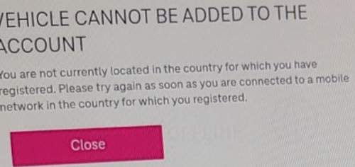

ich habe eine neue T6 (MJ 2024) durch die EU-Flanze (EU-Importer) gekauft. Auto kommt aus Italien, also EU-Reimport.
Ich habe leider ein Problem mit Internet. Ich kann das Fahrzeug im Hotspot nicht registrieren (siehe Foto im Anhang). EU-Flanze können nicht helfen, weil nicht Volvo Händler.
Ich habe Volvo Kundenbetreuung kontaktiert, Antwort war: "Da Ihr Fahrzeug derzeit noch für den italienischen Markt registriert ist, ist es wichtig, es entsprechend für den deutschen Markt anzupassen." "Um dies reibungslos zu erledigen, bitten wir Sie, einen Termin bei einem autorisierten Volvo Vertragspartner zu vereinbaren."
Ich habe meinen Händler in Regensburg angerufen, er meint, es ist eine "Markt Änderung" nötig und ich kann das Fahrzeug zum Händler bringen. Und natürlich sagt er, dass es nicht kostenlos ist, weil es keinen Garantiefall gibt. Er weiß noch nicht, wie genau die machen diese "Markt Änderung", wird es als besonderes Software Update definieren, Preis zur Zeit noch nicht definiert, weil ich die erste mit diesem Fall bin.
Ich habe den Termin nächste Woche.
Also meine Frage hier: Hat noch jemand einen Tip oder Erfahrung?

Was brauchst du denn noch ? Screenshot und deine Beschreibung bzw. Die Aussage von Volvo passen doch gut zusammen. Ändern lassen und ab geht es :)

Das habe ich probiert ;), war auf dem Weg nach Kroatien durch Italien gefahren, leider geht es nicht, weil ich für Registrierung auf der italienischen Hotspot Seite eine italienische Steuernummer eingeben muss. Und mit Registrierung vorher auf deutsche Hotspot ist es dann auch nicht akzeptiert in Italien.

Neuestes Update. Ich denke, ihr alle habt mich inspiriert ;), danke dafür. Ich habe einen "Weg" gefunden, um mich auf den italienischen Telekom Hotspot zu registrieren und das Auto hat es akzeptiert. Das Internet geht.
Jedoch bleibt ein Nachteil, weil das Auto noch im italienischen Markt eingetragen ist, SOS bzw. Volvo on Call ist dann damit gekoppelt. Auch in der Volvo App sehe ich nur italienische Kontaktdaten. Aber ich habe immer mein Handy für den deutschen Kontakt.
