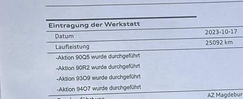

Bei mir wurde nun auch eine neue Softwareversion aufgespielt von 3454 -> 3620 und die Verschiedenen Feldmaßnahmen die noch offen waren auch. 93O9 ist auch enthalten, bis jetzt kann ich noch kein „Ruck“ feststellen… kam oder kommt der Ruck bei euch direkt nach dem Besuch oder kann mich das jetzt auch spontan die nächste Zeit erwarten? Habe jetzt auch Angst… die SW läuft gut aber habe kein Bock auf diesen Ruck jetzt
19d79a98-079e-4a2c-8f37-17760daed3f8
Soweit ich mich erinnere, hatte ich den Ruck mehr oder weniger sofort.
@VenoMarc schrieb am 18. Oktober 2023 um 12:56:29 Uhr:
Ist Aktion 9407 die gegen den Ruck?
Mein letzter Eintrag in der App ist 9309
Das kann sein, wo finde ich das raus? Kann höchsten den Seviceberater nochmal anrufen.
94O7 ist ein Update der Frontsensorik aus dem Jahr 2021, das Probleme mit dem Fernlichtassistent beim Verlassen eines Tunnels beheben soll.
Richtig, direkt auf der Abholfahrt nach 93O9
Damals haben wir das erstmal aufs Getriebe geschoben, bis der Zusammenhang mit der Aktion klar war.
