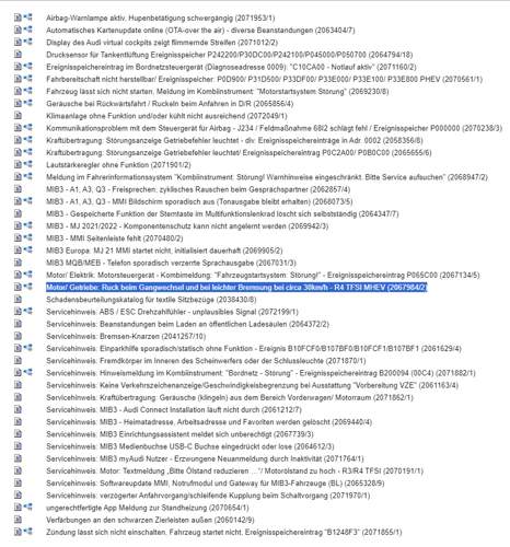

Habe eben noch einmal bei Erwin rein geschaut. Die TPI ist noch immer hinterlegt und mit dem SVM-Code 01A295 kann das Update installiert werden.
Da viele auch berichtet haben, dass der Wagen im allgemeinen besser reagiert und Gas/Bremse annimmt..
Mit dem Code wurde automatisch noch eine weitere TPI verbessert, was die Gas und Bremsannahme verbessert.
Außerdem steigert es die Effizienz des Riemenstartergenerators.

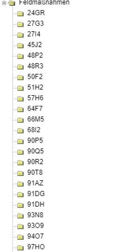

Ich hänge euch mal unten alle Feldmaßnahmen an, die aktuell offen sind zu unseren Modell.
Das sind so einige.

Hast du denn explizit nach deiner Fahrgestellnummer gesucht? Und wurde auch dann die TPI zum Ruck beim Bremsen angezeigt?
Denn nicht jede TPI trifft auf jede FIN zu und auch die ganzen Feldmaßnahmen aus deinem Screenshot sind ja nicht für jedes Fahrzeug relevant. Bei meinem wurden bspw. nur 6 Feldmaßnahmen durchgeführt und es sind keine mehr offen.
