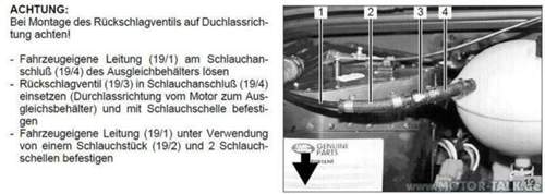

Hi Leute, es gibt Neuigkeiten!
Das Ventil haben wir heute geprüft und es tatsächlich defekt....
Es hat geklemmt und immer mehr oder weniger Durchfluss gehabt.
Ich denke es war so auf Mittelstellung, als wir es ausgebaut hatten.
Es handelt sich um folgendes Ventil: 88837A (Siehe Zeichnung)
Irgendwie finde ich aber das Ventil nur bei Land-Rover, nicht beim Golf 4.
Ich verstehe das irgendwie nicht, aber nun gut... Er lief ja seit 2005 mit diesem Ventil, also kommt es wieder neu rein... (Kosten:ca.30Euronen)
Eventuell hat er aber auch nur zu wenig Durchfluss, weil es in der Mittelstellung geklemmt hat... Ich würde es ja gerne komplett raus lassen, da mir nicht wirklich zu 100% die Wirkung dieses Ventil erschließt.
Eventuell kann mir ja das jemand erklären 🙂
Ich hoffe sehr nun die Lösung meines Problems gefunden zu haben...

Wir haben jetzt nen neues Ventil eingebaut, damit hat es garnicht funktioniert, weil der Gegendruck der Feder so stark war, dass die Wasserpumpe es nicht aufbekommen hat.
Wir verbauen jetzt garkein Ventil mehr, weil der Boschdienst es sonst auch nicht verbaut. Jetzt ohne Ventil kommt auch deutlich mehr Wasser zurück in den Ausgleichsbehälter im Stand und ersterecht auf Drehzahl.
