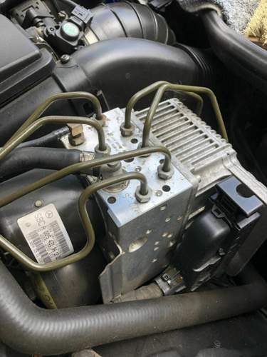

Mal ne blöde Frage: Wo sitzt der SBC Block und kann ich die Seriennummer bei einem möglichen Kauf problemlos sehen?
Vorne rechts im Motorraum sitzt die SBC. Steht auch drauf .
@Brunky schrieb am 1. Februar 2020 um 00:59:09 Uhr:
Herzlichen Dank!
Habe mit ~ 300 000 km immer noch die erste SBC Hydraulikeinheit mit der Nummer A005 431 81 12 und bisher keinerlei Probleme gehabt.
Mein ehemaliger 280 CDI hatte über 460.000km bei meinem Käufer als er das Auto vor kurzem verkauft hat.
Mein ehemaliger 320 CDI hatte 374.000km runter als er geschlachtet wurde. Die SBC hat auch da keine Mucken gemacht.
Heute ist mir aufgefallen, dass auf der SBC ein runder Aufkleber drauf ist. Dort steht Q11. Hat das eine Bedeutung?
Edit: Erledigt. Es gab wohl ein Software Update
