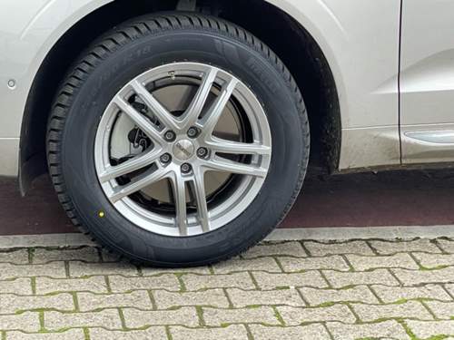

habe den XC60 T6 PlugIn MY 22.5 Late.
Hat jemand auch bei jeden Anfahren immer ein lautes Klacken kommend von hinten Unterboden?
Macht er auch erst seitdem die WR (kein Original da Firmenwagen und vorgegeben) drauf sind.
Reifen sind 18“ und Felgen vom Dezent. Siehe Fotos.
Was kann es sein?
Danke und Herzliche Grüße

Ist da genug Freigang zwischen dem Bremssattel und den Klebegewichten?
Radschrauben mal nachziehen.
Schrauben passen zu den Felgen (Konus)
- Vielleicht ist ein Rad hinten (oder auch mehrere) lose?
- Wer hat die Radschrauben angezogen? Falls selbst kein Drehmomentenschlüssel vorhanden ist, zur Werkstatt fahren
und bei der Kontrolle dabei bleiben!
- Kann es sein, dass die Radschrauben nicht zu den Felgen passen? Wenn die Schrauben zu lang sind - bzw. die
Aussparungen in der Felge zu tief - sind die Schrauben im Gewindegrund zwar fest, aber das Rad trotzdem locker.
Berichte mal, was die Ursache war.

So, ich konnte alle Schrauben mit einer Stsbverlängerung noch ca. eine halbe Umdrehung festziehen.
Habe dabei auch festgestellt, dass die original Schrauben versendet wurden. Einen Drehmoment Schlüssel habe ich nicht. Gefühlt ging es aber recht locker.
Bei meinem alten XC60 D4 waren es auch Dezent Felgen aber dabei waren auch andere Radschrauben.
Nachtrag: soeben nachgelesen, dass die Felgen nur mit Originalschrauben verwendet werden dürfen.

nachdem das Klacken bei jeder Anfahrt und auch beschleunigen von 30 auf 50 wiederkam, war ich beim Reifenhändler.
Alle Schrauben mit 150NM festgezogen, bzw. waren sie bereits so fest.
Blick in die BE des Felgenherstellers Dezent mit 18“ und 235/60 ergab, dass dort steht „Felgen nur mit Original-Serienschrauben des Herstellers zu verwenden“, was ja der Fall.
Dann wurde mit 160NM noch nachgezogen und Probefahrt mit Techniker brachte keine Besserung.
Klacken immer noch da.
Aussage „könnte an den elektrischen Bremsen liegen“, welche gar nicht zum Einsatz kamen, da ich mit OnePedal „B“ fuhr und dann normal mit „D“.
Fazit: alles ist fest, mehr können wir nicht machen.
Tja! Keine Ahnung was nun, zumal das Klacken erst mit den neuen WR auftrat.
Evtl doch falsche Schrauben weil ich ja Serie die 20“ ware. Haben ein Konus und laut Techniker ist nach aber Luft.
