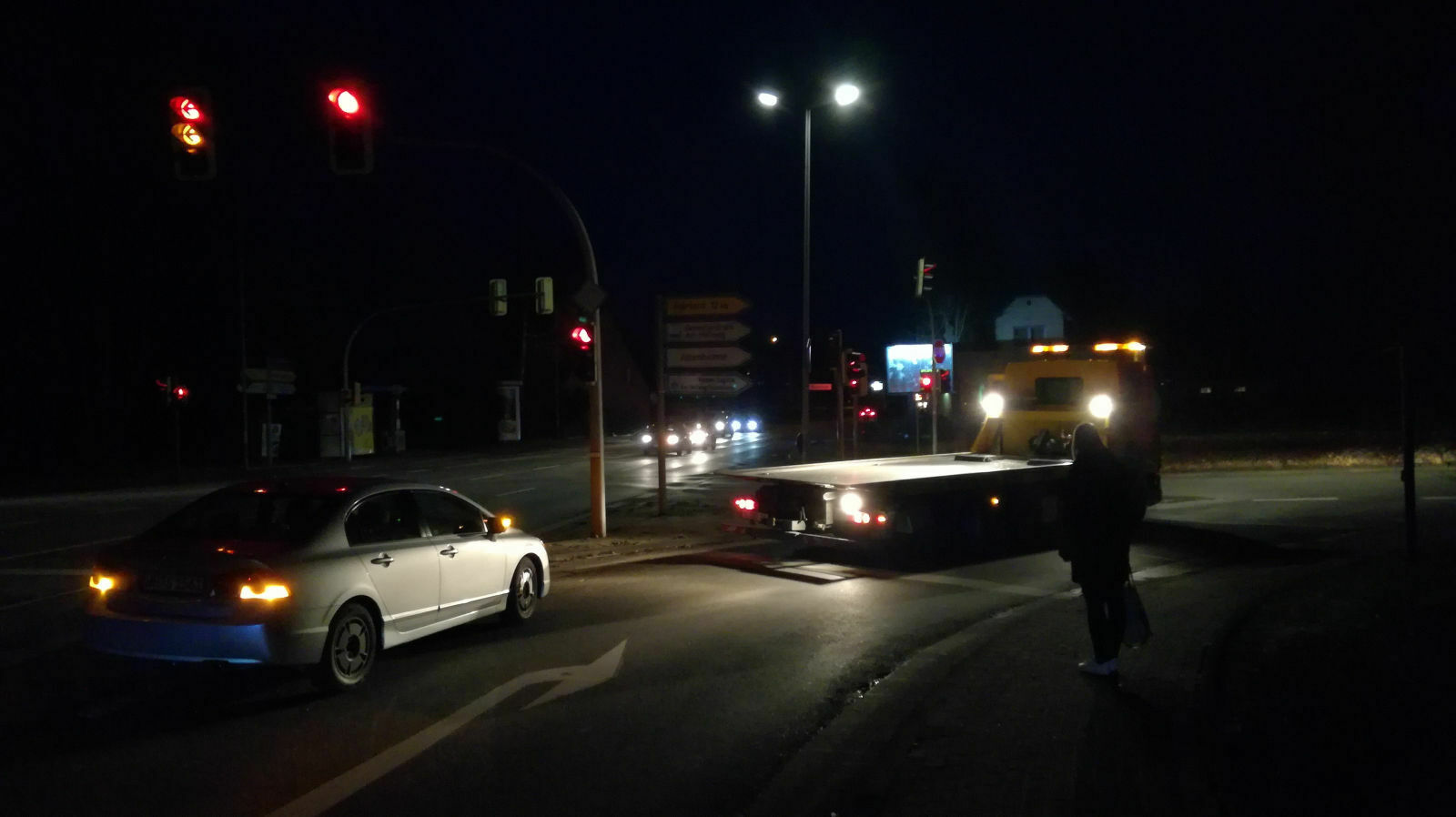

der 2008er Civic Hybrid meiner Frau hatte heute einen Totalausfall. Nach recht problemlosen 150t km blieb der Wagen einfach mitten auf der Kreuzung stehen. Kein Lämpchen, kein nix. Alles war aus. Zündung ohne Regung.
Auch der Wählhebel für die Automatik war blockiert, sodass der Wagen nicht weggeschoben werden konnte (erst nach lösen der Sperre durch den ADAC). Er wurde jetzt zur nächsten Honda Werkstatt geschleppt, bei der wir morgen früh direkt vorstellig werden. Insgesamt ging die ganze Aktion von kurz vor 5 bis eben, kurz nach 8...
Hatte jemand von euch schonmal sowas? Auf den ersten Blick konnte der ADAC nix im Motorraum feststellen. Er meinte nur "Normalerweise passiert sowas bei Hondas nicht. Aber wenn's so einen Komplettausfall gibt, dann sieht's gar nicht gut aus."
Hat jemand eine Idee?

Ich habe bei Honda für 2150€ einen neuen Wandler + Sicherungen einbauen lassen. Ein neues Auto lohnt sich bei den vielen Kilometern noch nicht.

Update: Die 100A Sicherung ist rausgeflogen. Das kann doch nix gutes heißen. Eventuell defekter Elektromotor? Übermorgen kann sich der Honda-Händler das erst anschauen. Schöne Scheiße. Neues Auto?

Endlich ist die Diagnose da: Die Ursache ist wohl der defekte Spannungswandler. Das ganze soll 2000€ kosten. Jetzt ist nur die Frage, ob es sich lohnt in einen 2008er Hybriden mit 150.000 Km nochmal 2000€ zu stecken oder ob man nicht lieber auf ein neues Auto umsattelt.
