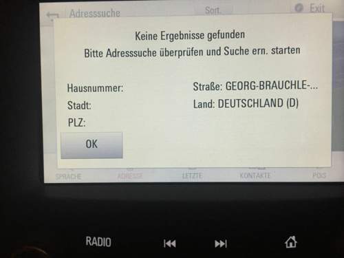

Hab diese neuen Karten heute aufgespielt, dauerte knapp 1Stunde und alles lief ohne Probleme ab.
Bis ich wie immer ein Ziel über meine iPhone Kontakte anfahren wollte.
Was soll ich sagen, alle Kontakte bzw. Ziele die früher vom IL900 Navi gefunden wurden sind jetzt falsch, Adresse konnte nicht gefunden werden blabla...... Im "Fenster" dieser Fehlermeldung viel mir auf das bei Stadt die Postleitzahl steht. und Stadt leer ist. Also mal einen Testkontakt mit iPhone erstellt und Postleitzahl mit Ort vertauscht eingegeben, was soll ich sagen dieser Kontakt wurde dann als Zieladresse gefunden. Ich habe iOS11.0.3 drauf liegt es daran? Also mit Handy von meiner Frau letzte iOS 10 Version probiert, Ergebnis Adressen wurden nicht gefunden. Also liegt es am neuen Kartenupdate von Here.
Was zum Henker hat ein Kartenupdate mit den Adressfeldern am Hut? Und dann auch noch falsch zuweisen!!

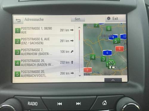

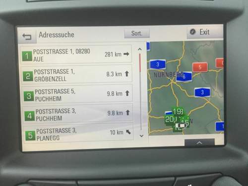

Also was ich jetzt über das Suchverhalten der Navisoftware weiß, ist das ich nicht mehr weiß.
Habe folgendes mit Handykontakten ausprobiert immer ein und die selbe Adresse also Straße mit Nr. und unterschiedliche PLZ/Ort Eingabefelder im Handykontakt eingegeben und gespeichert:
nur Ort in Feld Ort, Ziel und andere gleiche Straßennamen im weiten Umkreis vom Standort gefunden
nur Ort in Feld PLZ, Ziel und andere gleiche Straßennamen im nahen Umkreis vom Standort gefunden
nur PLZ in Feld PLZ, Ziel und andere gleiche Straßennamen im nahen Umkreis vom Standort gefunden
nur PLZ in Feld Ort, Ziel und andere gleiche Straßennamen im weiten Umkreis vom Standort gefunden
Ort in Feld PLZ und PLZ in Feld Ort, Ziel und andere gleiche Straßennamen im weiten Umkreis vom Standort gefunden
Ort in Feld Ort und PLZ in Feld PLZ. Ziel und andere gleiche Straßennamen im nahen Umkreis vom Standort gefunden
Ortsname war Aue und Straße war Poststraße 1. Ziel immer gefunden.
Ein Ziel in München der Georg-Brauchle-Ring 68 wird nur gefunden wenn im Feld PLZ der Ort und im Feld Ort die PLZ eingegeben werden.
Muss man das jetzt noch verstehen?
Wie gesagt das gilt nur wenn man Handykontakte anfahren will und erst seit den Update Here Karten 2018.

Komisch ist auch das bei nicht finden (also fast immer wenn im Kontakt PLZ und Ort so eingetragen sind wie es sein soll) im angezeigten Fenster in den Feldern Nr. Ort und PLZ einmal nichts steht und bei einen andern Ziel in Ort die PLZ je nach Ziel immer unterschiedlich. In Straße steht immer was drin, nur was alles sieht man nicht.
