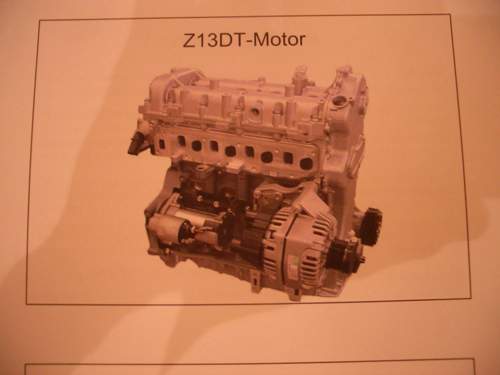

Hoffe das reicht dir!
Cimg0288
Ne, was soll das beweisen?
Und ich dachte du hast Ahnung. Das ist der Motor im RM Ignis "DIESEL" . Und wenn du mal hinschaust sieht man einen Steuerdeckel!!! Der nimmt man nicht beim Zahnriemen. Hab jetzt auch keine Lust dir ein halbes Handbuch zu schicken. Dann kauf dir die Rep.Sätze und leg sie dir aufs Lager. Denn die bekommst du nie los.
Ich streit ne mit dir, aber dein Bild hat auch keine
Beweiskraft.😁
Ok keine Zahriemenplasteabdeckung, dafür Öldruckgehäuse für ne Kette, das
ist etwas mager.
Ich wollte was schriftliches.

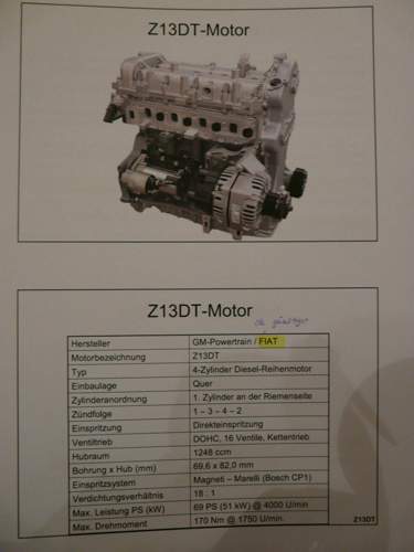

Ich kann dir das auch nicht erklären! Weil es das meines Wissens nach nicht kenne. Hier hast du die direkte Motorbeschreibung. Achtung da steht FIAT. Suzuki bezieht diesen Motor von Fiat. Wenn du es jetzt glaubst, kann ich die nicht mehr helfen.

Alle Ignis, 1,3 / 1,5 Benzin und 1,3 Diesel haben eine Steuerkette! Kein Ignis hat einen Zahnriemen/Steuerriemen.
Danke Jungs für die Unterstützung. Ich glaube ich hätte dem Knecht Ruprecht alles zeigen können, er hätte mir nicht geglaubt. Ich hatte aber keine Lust noch das Werkstatthandbuch o.Ä. einzuscannen.
