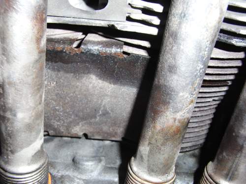

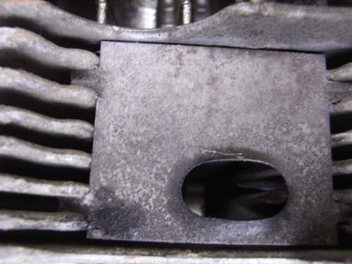

Hallo,sind das die beiden Bleche die man beim Zusammenbau nicht vergessen darf,oder habe ich da
noch welche vergessen?Danke für die Antwort!(1200/´71).

Die Idiotenbleche sind die auf Deinem 2. Bild :-)
Hier erklärt ab Minute 59:50 ;-)
https://youtu.be/XvbBRuM2fjQ?t=3591
LG Jürgen
