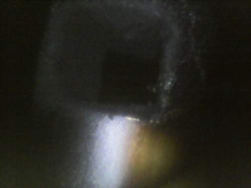

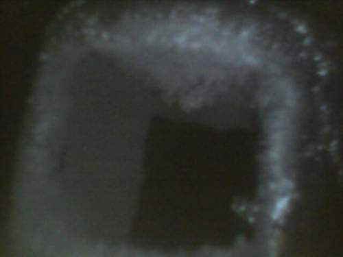

Ich war neugierig und habe mein Endoskop mal in den Ansaugschacht gesteckt. Der Schlauch ist schnell und einfach abgezogen.
Fahrzeug
3.0 TDI 245 PS
BJ 2014
86.000 km mit viel Kurzstecke dafür ohne 23x6 Update (es macht schon Sinn irgendwann nicht mehr in die Vertragswerkstatt zu fahren)
Ich bin positiv überrascht.
AGR ohne 23x6 Update
AGR II

Es ist ein wenig schwer in den Bildern zu erkennen, wie dick die Schmodderschicht wirklich ist.
Am dicksten wird sie immer bei den Drallklappen sein, weil diese die erste "kältere" Stelle nach einblasen des rückgeführten Abgases ist. Da kondensiert der Dreck halt besonders gut.
Übrigens: Du hast deswegen kein 23X6, weil dieses bei Deinem Motor gar nicht greift. Bei Dir ist es das (freiwillige) Update 23Z2.
