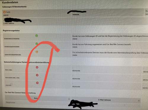

Hallo zusammen
Bin echt langsam mit dem Latein am Ende. Weder meine Garage noch VW selbst scheint irgendwie Interesse zu haben, bei den Software Problemen zu helfen. VW sagt fragen sie ihre Garage und meine Garage sagt fragen sie VW.
Ich habe immer noch Softwarestand 2.1. OTA kommt nicht rein. Nach neuestem Stand von vW kann man das 2.3 in der Garage aufspielen lassen. Die Garage sagt, machen wir nur bei Problemen mit. Dem Fzg, VW sagt, das muss ihre Garage gratis machen. Die Garage sagt das kostet aber extra.
Nun habe ich meiner Garage erklärt, dass VW behauptet, sie müssen das tun. Nun wollen Sie sich das mal anschauen. Langer Rede kurzer Sinn, jetzt kommt eine Email von der Garage, das bestimmte Einstellung nicht getätigt wurden (Bild im Anhang). Datenschutzbezogene Marketingeinverständniserklärungen (Bild) und Identitätsprüfung. In der We Connectapp finde ich nichts derartiges. In meinen VW ID Online Account habe ich alles erfasst und ich weiss nicht, was zu diesen Fehlern führt. Wo finde ich diese Einstellungen?
Danke für die Hilfe

dito...Software vorhanden 2.1 und OTA auf 2.3 kommt nicht online.
Mail gestern an VW....Antwort sinngemäß : 2.3 wird nicht mehr online verteilt, Übertragungsprobleme. Die Werkstatt beginnt in Q2 - 2022 mit einer Werkstattaktion gleich auf 2.4 ( beinhaltet verbesserte 2.3 plus Austausch kleinen Fahrzeugbatterie von der 51 auf 49 Variante ) - nicht mit der Antriebssbatterie verwechseln !!! Und ab Q4 wird dann OTA die 3.0 verteilt.

ich schreibe nur das, was mir VW am vergangenen Dienstag per Mail geantwortet hat...und zwischenzeitlich so auch von meinem Autohaus bestätigt wurde.
Und....Fahrzeuge die jetzt das Werk neu verlassen, haben 3.0 drauf ( ID.4 und 5 angeblich alle, Id.3 eben noch noch nicht alle )...die vorhandenen, bereits ausgelieferten Fahrzeuge müssen quasi mit 2.4 auf 3.0 vorbereitet werden....so die erhaltenen Infos. Ob das so auch stimmt, lässt sich aufgrund mangelnder Neuauslieferungen kaum seriös feststellen.
Themenstarteram 7. April 2022 um 8:15
Ich habe dieselben Infos von VW erhalten. Mit dem einzigen unschoenen Nebeneffekt, dass sich die Garagen hier in der CH offensichtlich schwer tun, das 2.4 Update draufzumachen. Ich habe jetzt eine Garage gefunden, die es "kann" und auch informiert war, was den aktuellen Stand der Dinge/Software anbelangt. Bin dann gespannt, ob es klappt. Laut Garagist wird evtl. eine Fachperson beigezogen, die den Push des Updates erzwingen kann. Ich verstehe echt nicht, warum das so kompliziert ist. Wirklich schade.

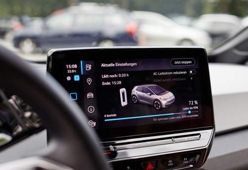

Kann man im Fahrzeug die AC Ladeleistung auf 7,2KW oder irgendwas unter 11KW reduzieren, um z.B optimal den PV Anlagenertrag zu nutzen?
Themenstarteram 10. April 2022 um 15:35
Ich kann das über den Fronius Wattpiloten steuern. Beim Auto geht das glaube ich nicht.
Ja, die AC Ladeleistung lässt sich im Auto (oder auch über die App) reduzieren, dann lädt er mit knapp 6kW.
Edit: David war schneller....
Man kann im Fahrzeug oder über die App auf reduzierten Ladestrom wechseln. Dann sind es gut die Hälfte.
Themenstarteram 10. April 2022 um 16:31
Du kannst die Ladeleistung nicht genau regulieren, du kannst einfach, wie oben erwähnt, reduziert laden. Oben rechts im Bild.
Ac ladestrom reduzieren
@Roman8525 schrieb am 10. April 2022 um 18:31:48 Uhr:
die Antwort ist doch tatsächlich ganz einfach und für jeden ID Fahrer eindeutig...erstens steht es im Handbuch und zweitens beim laden auszuprobieren, was ich mehrfach gemacht habe...
...reduzierter Ladestrom heißt exakt die Hälfte von 11 kw an der Box....mein ID.3 lädt an der Elli - Wallbox mit dieser Einstellung exakt mit 5,5 kw
