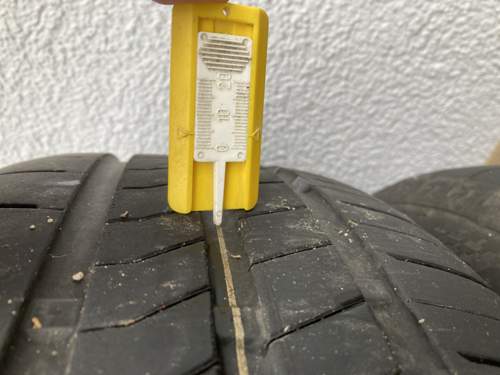

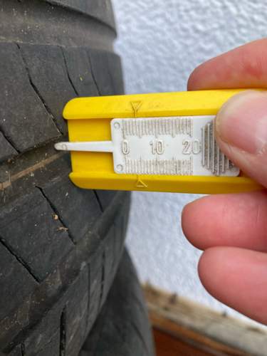

Habe letzte Woche auf Winterreifen gewechselt und mit Schrecken festgestellt, dass die Sommerreifen nach nur 9000km komplett runter sind... die waren neu vor weniger als 6m...
haben auch einen e-tron, da fahren wir ca 15-20k mit einem Satz...
was sind da Eure Erfahrungen?

in verschiedenen Threads wurde das Thema dahingehend analysiert, dass beim Fahrzeug an sich kein erhöhter, sondern ein erwartbarer Reifenverschleiss festzustellen ist.
Auf der angetriebenen ( ... und rekuperierenden ... ) Hinterachse ist der Verschleiß etwas höher als auf der Vorderachse.
Bei Fahrzeugen, die mit Ganzjahresreifen ausgerüstet sind tauchen die Probleme nicht auf.
Die Ganzjahresreifen haben ca. 8mm Profiltiefe und sind deshalb für viele zig-tausend Kilometer gut.
Alle Rückmeldungen bei Fahrzeugen mit Ganzjahresreifen bestätigen dies.
Der Schreck ergreift vornehmlich diejenigen, die mit Energieparreifen unterwegs sind.
Die haben im Neuzustand nur 5 mm Profil.
Das böse Erwachen kommt dann nach der ersten Saison wenn hinten nur noch 3-4mm drauf sind.
Nach der zweiten Saison werden viele die Reifen wechseln müssen.
Das liegt aber nicht an dem Fahrzeug sondern an den Energiesparreifen.
Bei meinem ID-3 ist das ganauso.
Die Sommerreifen haben 5mm und die Winterreifen haben 8mm Profil.
Das optimiert die Verbrauchsangabe des Fahrzeugs, beschert mir allerdings einen vorzeitigen Neuerwerb von Sommerreifen.
Nach Möglichkeit kommen auf das Fahrzeug nie wieder Energiesparreifen drauf.
Die sind teurer, haben weniger Laufleistung.
4mm nach 6000km
3,5mm nach 10.000km
Bei den Reifen geht's eben mehr um Rollwiderstand als um Haltbarkeit.
