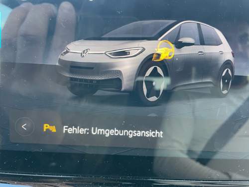

Hallo Zusammen,
seit 3 Tagen schaltet sich beim R und beim Parken die Front bzw. Rückfahrkamera ein.
Ich sehe nur noch die Grafik des Parkassistenten. Gibt es hierfür eine Einstellung im Menü oder ist es ein Software Problem? ich habe die aktuelle 3,2 Software drauf.

Themenstarteram 30. Mai 2023 um 10:37
Der Termin ist erst in 2 Wochen.
Habe jetzt folgende Fehlermeldung:
Ist es die Soft- oder Hardware?
Themenstarteram 16. Juni 2023 um 21:27
Heute wurde ein neuer Steuergert eingebaut! Die Kamera funktioniert wieder
Themenstarteram 1. Juli 2023 um 6:09
Die UMGEBUNGSANSICHT ist wieder ausgefallen. beide KAMERAs funktionieren wieder nicht. Habe am Montag einen Termin in der Werkstatt.
Bin ich der einzige, von dem die Kamera dauerhaft ausfällt?
@kes83 schrieb am 1. Juli 2023 um 08:09:57 Uhr:
Dieses Problem haben einige (viele?). Die Lösung sieht meist so aus:
1. In der Werkstatt wird das System? neu gestartet.
2. Nach kurzer Zeit tritt das Problem wieder auf.
3. Das entsprechende Steuergerät wird getauscht.
4. Die Ursache für den Ausfall ist behoben.
Ich hatte es 1x nach Update auf 3.2. Danach nie wieder.
j.
Themenstarteram 2. Juli 2023 um 18:30
Bei mir hatte man beim ersten Besuch das Steuergerät ausgewechselt. Wird ketzt nur das System neu gestartet?
