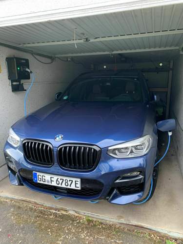

Wenn es um die Abrechnung geht, dann würde ich die Firma SCAPO kontaktieren. Ich habe seit knapp 2 Jahren die SCAPO VISION mit Cloud Anbindung und die Abrechnung erfolgt automatisch an die Buchhaltung und ich erhalte monatlich meine Gutschrift über die verbrauchten kWh. Ich hatte früher noch eine Steckdosenvariante, habe mir aber dann ein Typ2 Kabel nachrüsten lassen. Ein Kollege bekommt bereits die neue, diese ist im Design etwas angepasst, anscheinend nur noch mit 5m Spiralkabel
SCAPO Comfort/Vision

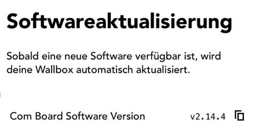

Meine beiden ID Charger Pro haben nun die neue Firmware v2.14.4.
Kennt jemand das Changelog? Was ist neu? Ich finde keine Unterschiede.
Doofe Frage, wie sehr ihr den Softwarestand? Über die App?
@HELIOS08 schrieb am 12. September 2021 um 13:28:03 Uhr:
Ignoriert die Frage bitte, da ich es selbst „herausgefunden“ habe!
@sistleuc schrieb am 12. September 2021 um 09:14:32 Uhr:
Hier wird das besprochen:
