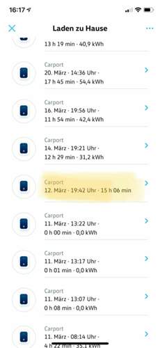

Hallo MacV8! Mit der Entprellung hat das leider nichts zu tun: die Karte wird gar nicht erkannt. Der Hinweis vom Support war, in dem Fall bei der Lade Box den privaten Modus zu deaktivieren, 1 Minute zu warten und dann den privaten Modus wieder zu aktivieren. In meinem Fall funktioniert es dann wieder für einige Male. Vermutlich wird dann das Softwaremodul, was für die Kartenerkennung genutzt wird, einfach neu initialisiert. Für mich ist die Software gefühlt immer noch im Beta-Stadium und hat noch nicht die Stabilität, die ich von einem Volkswagenprodukt, das mit First Mover – Club nichts zu tun hat, erwarte.

Ich habe mal ein Beispiel eines falsch protokollierten Ladevorgangs als Screenshot angefügt. Teilweise hatte ich davon fünf Stück hintereinander.

Die protokollierten Ladungen um 13:07, 13:17 und 13:22 sind typisch für Probleme mit der Entprellung. Durch das Vorhalten der Karte wird die Box entsperrt und sofort wieder gesperrt, so dass die Ladung abgebrochen wird.
Hast Du das mit dem vorbei Streichen wenigstens einmal probiert? Bei mir war das definitiv die Lösung und ich kenne Kollegen, für die das ebenfalls dasselbe Problem und dieselbe Lösung war.

Die drei von dir entdeckten Ladungen mit 0 kWh stammen von einer elektrischen Überprüfung der Box durch den Installateur mit einem Testgerät. Diese Überprüfung war zum Zeitpunkt der Installation bei mir noch nicht vorgeschrieben, wurde aber kostenlos nachgeholt, da dies wohl jetzt dem Stand der aktuellsten Bestimmungen entspricht.
Das mit dem Vorbeistreichen der Karte mache ich seit dem ersten Kontakt mit dem Support zu diesem Thema. Davor hatte ich in der Tat die Karte immer recht lange vor den Leser gehalten. Laut Support ist dies ein bekannter Softwarefehler, dass die Karte gelegentlich nicht erkannt wird. Daher kann man das wohl durch deaktivieren und erneutes aktivieren des privaten Modus heilen.
