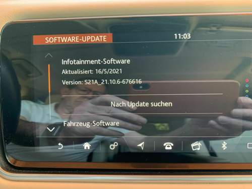

Gemäss Beschreib des Update 21A, sollte das Problem mit dem leidigen Abmelden beim Navi gelöst sein.
Kann dies jemand bestätigen ?
Anbei noch den Beschreib
Ist zwar vom I-Pace, aber die Version Bezeichnung ist die selbe
Habe heut Update erhalten
Jup bei mir is es auch angekommen. Werde das Anmeldeverhalten beobachten.
Habe das 21A Update für meinen RR gestern aufgespielt - keinerlei Probleme, alles bestens. Merkt man im "Normalgebrauch" irgendwo einen Unterschied? Danke und noch einen schönen Sonntag, Peter
