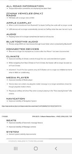

Ja, aber soweit ich bisher herausfinden konnte, hauptsächlich mit Bugfixes für Japan. Wichtige Sachen (Stummes Navi, USB-Probleme) alle nicht erwähnt. Aber dafür steht natürlich wieder "No known issues" darunter, in deren Welt würde ich gerne leben.
ALL ROAD INFORMATION
The All Road Information screen will now display when required
(JAPAN ONLY)
NAVIGATION
Electronic toll collection system error will no longer be incorrectly announced at engine start
RADIO
If the radio audio is not available at start up the system will now automatically recover with in 100 seconds
(Evoque, E-Pace and Discovery sport Plug-in Hybrid Electric Vehicle (PHEV) only)
If the vehicle does not support an AM radio the Instrument Cluster will no longer show it as an option
(JAPAN ONLY)
TELEVISION
Television will no longer sometimes unexpectedly switch from full screen to a smaller display

Die Fehler, die hier im 20B-Log aufgezählt sind, habe ich - mit einer Ausnahme - sämtlich noch nie gesehen oder erlebt. Einzige Ausnahme: USB "No playable media", das soll es tatsächllich gegeben haben. Dinge umzubenennen und das in ein Changelog zu schreiben ist schon lächerlich.
Ich gewinne langsam den Eindruck, die wollen uns mit ständigen Updates bei Laune halten und erfinden Fehler, die es gar nicht gab. Leider beheben sie die wirklich störenden Fehler seit 1,5 Jahren nicht. Die "Audio: Popping and crackling"-Probleme sind bei denjenigen, die sie immer hatten, immer noch da.

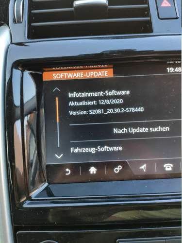

Habe heute noch mal ein "kleines" Update angeboten bekommen (6MB).
Weis jemand schon was?
das ist das bereits mehrfach weiter oben beschriebene 20B-Update... hatte ich gestern auf dem Display...
...nein, das hatte ich bereits schon...das ist neu ;-)
@waidler73 schrieb am 12. August 2020 um 19:23:53 Uhr:
welche Version genau?
Die..
Komisch..die gleiche Nummer...
Das ist 20B1 mit 6MB Bugfix.
Dann war es bei mir auch 20B1
