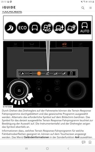

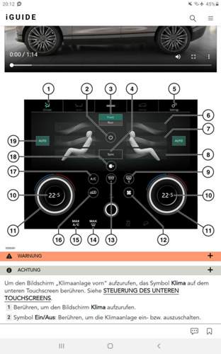

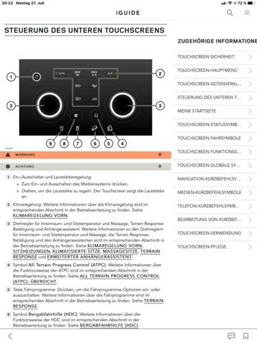

20B Gebläseregler rechts. Kann ich auch so bestätigen. Selbst bei SYNC wird nach 8sek auf Temperatur geschaltet, was kein Sinn macht bei Sync. Und war bei 19c nicht so gewesen. Also ein kleiner bug.
Irre ich mich jetzt?. Das Gebläse ist doch am linken Temperaturregler, und rechts die fahrprogramme. Außer ihr habt ein rechtslenker 😉
Gebläse rechts, Fahrprogramme links. Linkslenker 🙂
" Gebläsedrehzahleinstellung ein- oder auszuschalten. Den Drehregler auf der Beifahrerseite drehen, um die Gebläsedrehzahl manuell einzustellen"

20B Update hat in der Tat die Klimamenüführung geändert. Gebläse springt wenige Sekunden nach Einstellen zurück auf Temperatur - ABER: Links neben rechtem Temperaturregler ist ein Gebläsesymbol mit dem man die Gebläsestufe einstellen kann. Temperatur wird, siehe oben, angezeigt temperiert aber gemäß Stufe auf Gebläsesymbol.

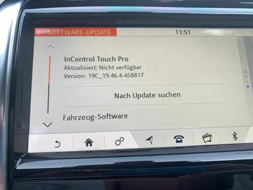

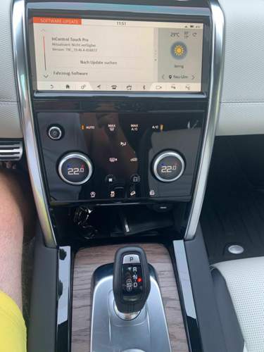

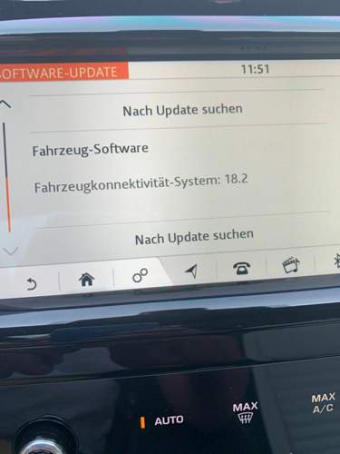

So Freunde des englischen Autos, ihr redet hier immer von Update usw. Und bei sieht das so aus..
Und wenn ich das richtig sehe bin ich nicht auf dem aktuellen Stand ..
.jpg
+2
@Stopsocke schrieb am 01. Aug. 2020 um 19:4:25 Uhr:
Richtig. Da wird ein "Anschubsen" des 🙂 nötig sein. Gemäss meinem kann das sein, wenn irgend etwas anderes offen ist, welches auch noch erledigt sein sollte und deshalb das Update von JLR blockiert wird. Sicher ist er sich aber nicht, es war einfach immer mal wieder so.
