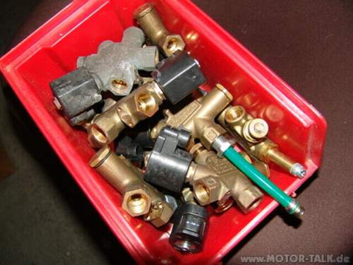

Auch normale Druckregler nutzen sich ab.
Dsc04235
Wenn ich es richtig erkenne sind dies alles Regler mit Bypass
Bei diesen Reglern hat der innere Kolben eine Funktion und wird bewegt durch das Magnetventil
wodurch sich auch ein Verschleiß ergibt.
Bei Reglern ohne Bypass hat der Kolben doch keine Bewegung zu machen und so sollte der Kegel auch nicht einschlagen und undicht werden ?
Vermute ich jedenfalls 🙂
Gruß Eddy
Gruß Eddy
Die Vermutung ist nicht richtig.
Die Druckregler sind völlig indentisch ob mit oder ohne Bypass.
In der Kiste sind auch mindestens 8 Ohne.
Der Bypass wird nur für ca. 40 Sekunden geöffnet um ein schnelleres Spülen zu ermöglichen. Ansonsten hat dieser keine Bewandniss, die Innereien sind gleich.
Messing Gehäuse und Messing Kolben, dieser in ständigher Bewegung.
