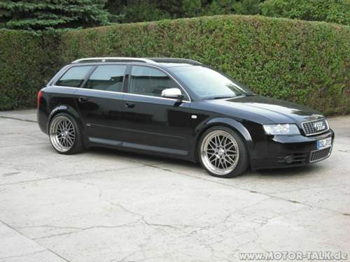

1.Bild: 8,5x18 mit 225/40
2.Bild: 8,5 und 10x19 mit 235/40 bzw 255/30 Hankook
Rs6fel
Rdr9
Moin
Bild 2 ist Top nur die Spiegelkappen gefallen wir nicht zu doll Bling Bling nimm Orginal S4 Spiegelkappen aus Alu
mir gefallen diese Chromkappen auch nicht, allerdings auch nicht die hochglänzenden Felgen. Ist Geschmacksache. Aber wenn ich meinen 1,9 TDI schon auf S4 trimme, dann eben auch mit S4-Spiegelkappen. Wenn's gefällt passen natürlich die Plin-Pling-InPro-Spiegelkappen aber zu den Felgen.
Nur meine Meinung und mein Geschmack. Ich würde aber auch keinen 1,9 TDI auf S4 trimmen, eher umgekehrt. ;)
