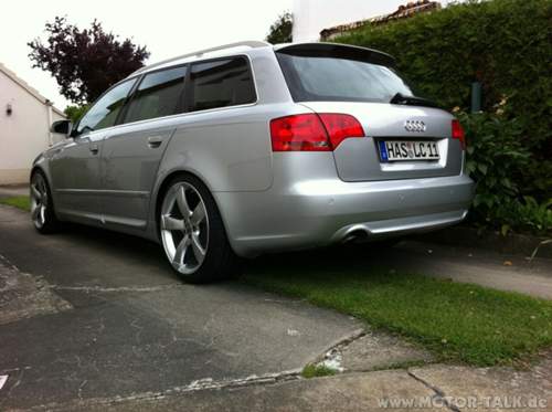

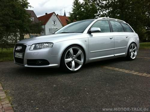

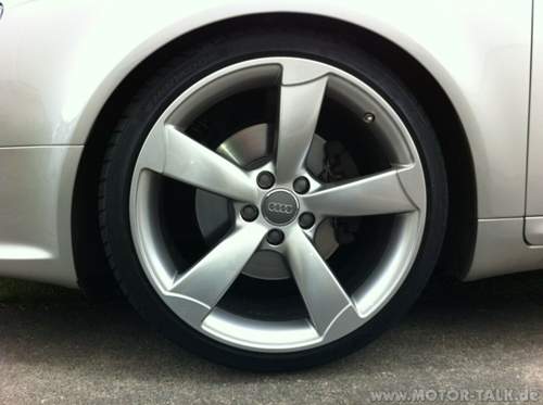

Sooo... endlich 19er!
Seit Samstag steht mein Avant auf 9x19 Rotor Felgen vom Audi TT und 235/35er Hankook EVO 1.
Heute Morgen TÜV ohne Probleme.
Anbei erste Bilder. Kommentare sind willkommen.
Gruß, Uli ;)
Img-0223
Img-0218
Img-0228

Die gefallen mir auch. Sieht wirklich gut aus. Was hast du für eine ET bei den 9x19 Felgen? Waren Spurplatten nötig? Weil TT hat doch immer so eckelig große Einpresstiefen. :)

Ich gehe mal davon aus, dass Du hinten 15er und vorne 10er Platten drauf hast, richtig? Der TT hat doch normal ET52 oder sowas.
Was mich ein wenig wundert: Wie hast Du das mit der Traglast hinbekommen? Crazy-Karakan hatte doch auch diese älteren Turbinen-Räder vom TT gehabt und die waren wegen der Traglast nicht eintragbar.

Hallo Marcel und danke für die lobenden Worte. mir gefällt's auch prima. Habe lange überlegt, welche Felgen ich nehmen soll und bin dann letztlich bei den Rotoren gelandet. Die passen recht gut und vor allem
hat die noch nicht jeder auf dem B7.
Distanzscheiben waren nötig. Die TT Felgen haben ET 52. Habe vorne 10er je Seite (also ET42) und hinten 15er je Rad drauf (=ET 37).
Habe lediglich vorne die mittlere Schraube entfernt und hinten die Innenkotflügel etwas ausgeschnitten. Sonst nix. Ging beim Verschränkungstest hinten grade so. Vorne war kein Problem. Habe hinten leichten Achsversatz nach rechts.
Gruß, Uli ;)

beim 2.0 l Diesel geht sich das noch aus mit der Traglast. Die Räder haben 575kg Traglast und mein Auto hat VA Last max. 1100kg. Bei den grossen Motoren sieht es da leider schlecht aus und das Rad bleibt damit auf dem B7 auch etwas exklusiver.
