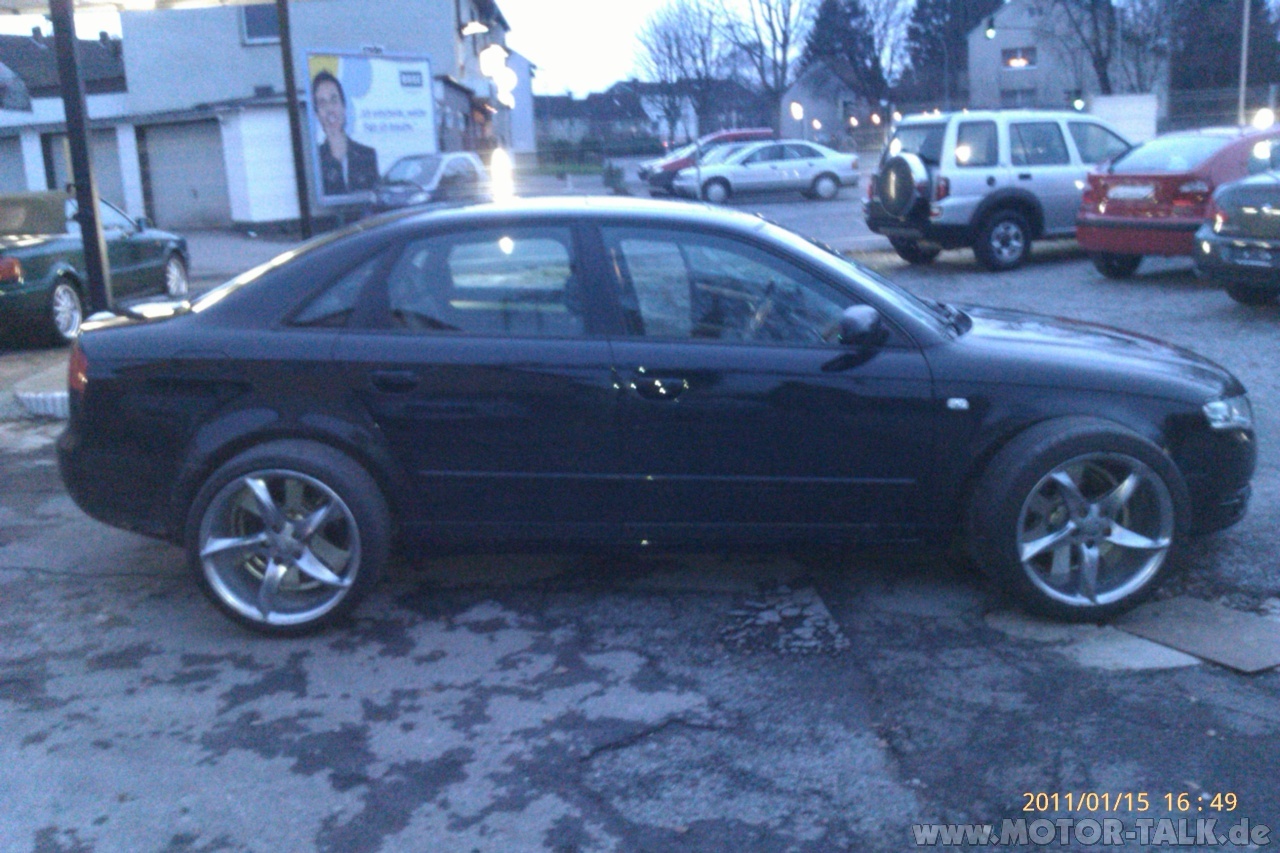

es ist vollbracht! Seit Donnerstag sind meine 19er S5-Style-Felgen verbaut und in meinem Profil sind die Bilder eingestellt (am Ende der Bilderreihe).
8,5 x 19 ET35 mit 235/35 19 sieht IMHO hervorragend aus. Vorne geht definitiv nichts mehr mit Platten und hinten kann man sie sich getrost sparen. Ich behaupte, dass hinten 5mm mehr schon am Teppich im Radhaus schleift.
Schaut euch die Bilder an und überzeugt euch selbst. Eventuell stelle ich auch noch ein Bild ein, dass das Vorderrad von oben am Kotflügel entlang zeigt. Mal sehen, wie das Handybild in groß wirkt.

Hallo Rainer,
herzlichen Glückwunsch! Sieht wirklich sehr gut aus.
