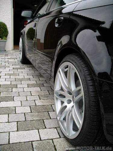

brauch mal Euren guten Rat. Möchte mir gern ein paar 19er Felgen zulegen ... nur kann ich mich da nicht richtig entscheiden.
Zur Wahl stehen folgende 3 Felgen:
EDIT:A8 12 Speichen 8 oder 8.5x19 ET 35/40/43/45 die sind gestrichen !
A8 9 Speichen 8x19 ET 35
RS6 5 Speichen 9x19 ET 35
Hab´s S-Line FW plus 35 H&R Federn drinn. Schleift da bei ET 35 was ? Die 17er S-Line Winterfelgen haben bei ner 10mm Distanz hinten schon geschliffen.
225er oder 235er Reifen?
Kann man auch Nachbauten nehmen ? ... Sind ja etwas günstiger.
Verflixt ... welches Design nur ??? :D
der sichnichtentscheidenkönnende willi
Achso Farbe ist Atlasgrau wie hier im ersten Pic
Alle diese Antworten stehen in diesem 151-seitigen Thread und in meinem Profil. Was kann man denn noch mehr dazu schreiben?
  • SAT-Felgen SAT17 silver frontpoliert
  • 8,5x19 ET35
  • keine Spurverbreiterung (nicht nötig, nicht möglich mangels Platz
  • Eintragung beim TÜV problemlos, da mit Gutachten
  • Reifen 235/35 19 91Y mit Gutachten von Conti, weil 91 eigentlich für den A4 B7 3.0 TDI Quattro zu wenig
  • beste Erfahrungen mit Conti CSC3 und noch bessere mit Conti CSC5P
Steht mehr oder weniger auch alles im Profil unter Fahrzeuge. Ist sogar verlinkt in meiner Signatur, dass man nicht mal suchen muss. ;)
Warum ich mich ärgere? Weil ich diese Angaben sicherlich schon mehrfach hier in diesem Thread und zusätzlich in etlichen anderen (Klein-)Threads gegeben habe und es immer wieder Leute gibt, die statt zu suchen einfach andere denken, suchen und schreiben lassen. Ich glaube, dass ich mit dieser Meinung nicht alleine unter den langjährigen 8E/8H-Forums-Nutzern bin.
