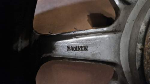

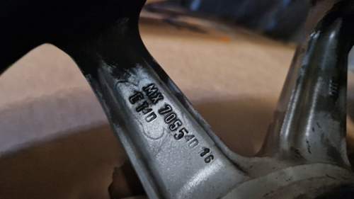

Hallo zusammen. Ich habe seit dem ich meinen Caddy habe Felgen der Fa. RH drauf. Die Felge heißt MX 705 Größe 7x15 (siehe Bilder) Nun sagt der TÜV auf einmal er will das Gutachten sehen. Habe ich natürlich nicht, Felgen waren ja drauf. RH mit Sommer und Momo mit Winterreifen. KBA Nummer ist KBA45373.
Nun suche ich wie verrückt nach diesem Gutachten/ABE.
Ich hoffe Ihr könnt mir weiterhelfen.
Danke im Voraus.

Du bist witzig, die Felgen in dieser Größe müssen eingetragen werden, mit geringer Chance auf eine ABE.
Du hast also momentan keine Betriebserlaubnis für Dein Auto.
Wenn es zu einem Unfall kommen würde, wären 30 € Dein geringstes Problem....
Zumal eine Eintragung + Gebühren bei der Zulassungsstell auch gut 200 € kosten werden.

Ich habe die nicht mehr drauf momentan ( bissel doof geschrieben oben), die sollen aber wieder drauf. Das Auto hat Jahrelang in dieser Kombination Tüv bekommen. Die Prüfer haben immer irgendwo nachgeschaut und es war erledigt. Leider wollte mir das keiner Ausdrucken. Nun suche ich halt danach.
Schwierig. Zu alt, zu klein, zu uninteressant. Wer die Dinger eintragen musste, hat das Gutachten idR auch nicht mehr, weil es meistens vom Prüfer eingezogen werden musste. Wenn die Dinger jahrelang im Schuppen lagen und jetzt verkauft werden, gibt es selten Gutachten dazu. Ich denke, du wirst die 30 € löhnen müssen, wenn du sie eintragen lassen möchtest.
Man findet über die Internetsuche ein paar alte Anzeigen zu Artec-Felgen mit der KBA-Nummer. RH, Artec,....das sind eh nur Handelsnamen. Aluguß irgendwas ist der Hersteller der Räder. Die haben damals auch den TÜV beauftragt. Ein Gutachten findet man auch im Netz. Der download kostet aber auch.
Zu den HU-Prüfern: Es ist richtig, dass Jahre lang vieles einfach so ging und durchgewunken wurde. Die Zeiten sind definitiv vorbei. Die haben alle nix mehr zu verschenken und die Kontrollen der Prüfer haben stark zugenommen. Nicht selten stand/steht am Ende die Abgabe des Dienstsiegels. Ich hab das auch gerade durch. Man schüttelt nur noch ungläubig den Kopf, womit man heute keine Plakette mehr bekommt.
