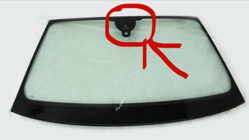

1: Wo bitte sitzt der Lichsensor? Da ich grundsätzlich mit Licht fahre und es gewohnt bin, dass mit der Zündung das Licht an und aus geht, wollte ich den Schalter auf AUTO stehen lassen und den Sensor abkleben um dem Auto vorzugauckeln, dass es immer dunkel ist. Und der nette Mann von Audi meinte, der Sensor sei oben im Innenspiegel. Aber den habe ich jetzt abgeklebt und anscheinend war er es doch nicht. Wer kann helfen?

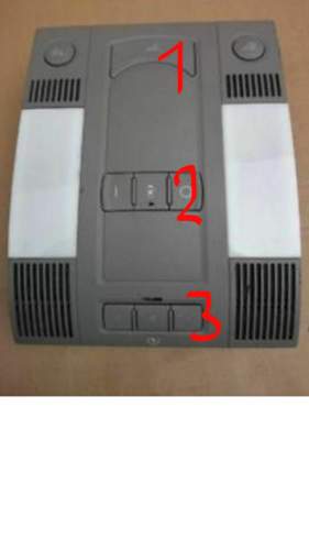

2: Wofür sind eigentlich die 3 Schalter oben in der Innenbleuchtungseinheit? Im Bordbuchg steht nix.

1. Afaik sitzt der Sensor zwar im Innenspiegel, allerdings von der Seite der Windschutzscheibe. Den Sensor den du abgeklebt hast, ist der für die "Grünschaltung/Blendschutz" der Innen/Außenspiegel.
2. Du meinst 1,2,3 mit so einem kleinen Haus? Das ist für Homelink. Steht afaik auch in der BA. Ist für Funkgaragentore etc.

Foto 1: Windschutzscheibe aussen da oben rot markiert sitz der sensor, abdecken, dann soll es hell werden
Foto2: 1: Ambientebeleuchtung
2: innenlicht steuern
3: homelink für Funk Garagentore
