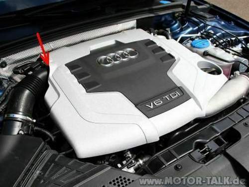

Hab heut abend ein längeres Gespäch mit nem Audi Fuchs gehabt. Das die Endgeschwindigkeit nicht erreicht wird liegt oft am Luftmassenmesser da sich da auf dem Teil Ölreste ablagern. Vor allem durch den Rückschlag, Dämpfe, also Motorseitig. Es ist daher bedingt gesehen ein Verschleißteil. So ca. bei 100.000km.
Die Injektoren kokeln auch mal etwas zu. Bei mir hab ich 1 mal Kraftstoff/Injektorreiniger aus dem Baumarkt rein gemacht und hab nach halb gefahrenen Tang schon deutlich ein Unterschied gemerkt. Lief also besser.
Drittens meinte er das in der Abgasrückführung (notwenig wegen Abgaswete) so Kanäle sind die öfters verkokeln und dann eben nicht genug Luft durch kommt. Und das dann auch nach dem Luftmassenmesser was dann nicht messbar ist ob zu wenig kommt und dann alles nicht so recht funzt. Bei manchen Autos hatten sie es sogar schon das die Kanäle völlig zu waren und dann auch schon Standgasprobleme vor kamen. Wie man sieht können da mehrere Gründe ne Rolle spielen wenn V-Max nicht erreicht wird wie es soll.

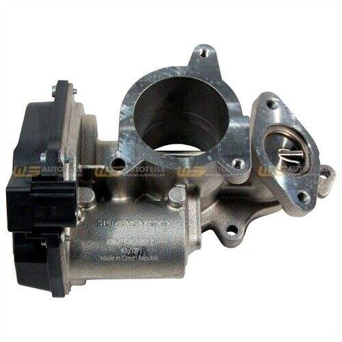

die super tolle Erfindung des AGR´s führt oft zu Problemen. Da diese mit der Zeit einfach verrußen und bei genug Ruß komplett dicht sind.
Bei meinem alten Fahrzeug habe ich das AGR ausgebaut und einmal komplett gereinigt. Was dort nach 150.000km alles raus kam, hätte ich niemals gedacht. Danach ist das Fahrzeug auch deutlich besser gelaufen, vorallem beim Durchbeschleunigen. Bei der Endgeschwindigkeit kann ich es nicht sagen.
Ist das AGR beim 3.0 TDI denn gut zugänglich und schnell demontiert? Dann würde ich es morge mal ausbauen und reinigen. Könnte dann schon morgen Abend einen Bericht abliefern.
Gruß Benny

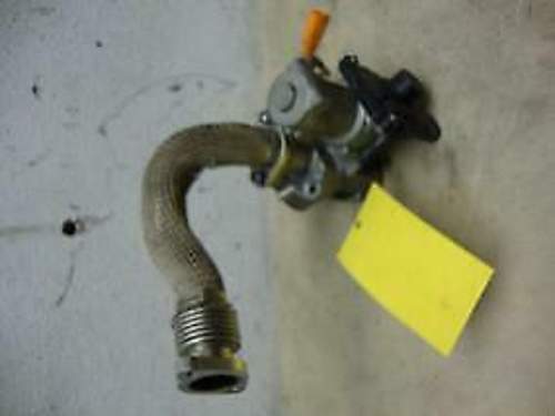

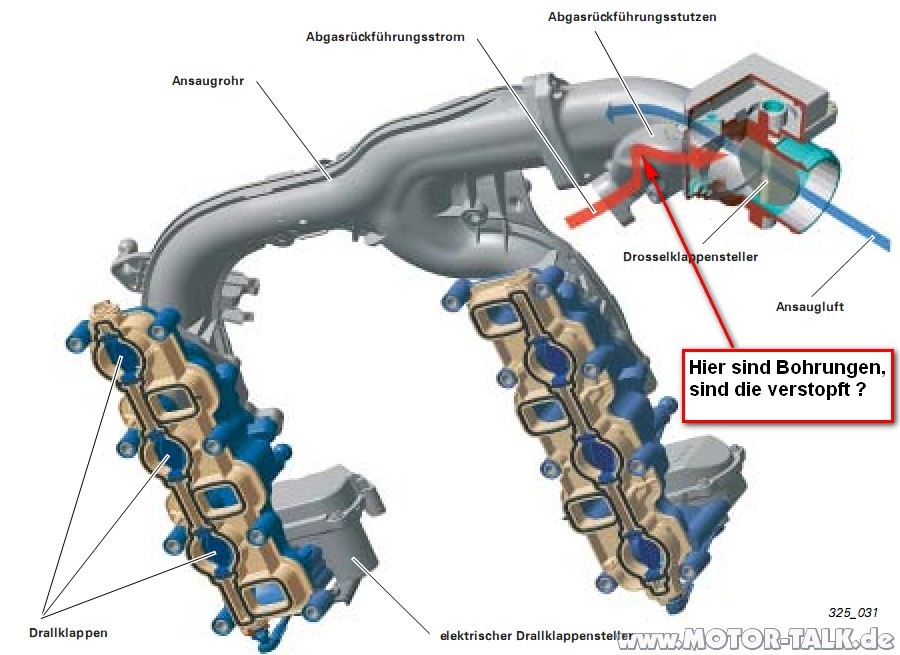

Wenn ich das vom Gespräch richtig verstanden habe sollte es da hinten irgendwo sitzen. Bei irgend ner (drossel)Klappe oder so.
Audi-a4all-010
Das könnte dann so in etwa aussehen wenn ich das richtig raus gesucht habe.

VCDS hat ausgespuckt: AGR --> Durchsatz zu klein
Also gleich mal in die Garage, das AGR ausbauen und reinigen! Ich denke dann sollte das Fahrzeug auch wieder deutlich besser und freier durchbeschleunigen.
Ist ein bekannter Fehler nichts neues. Habe ich schon vor langer Zeit in der Wiki verlinkt.

Das habe ich in der Zwischenzeit auch schon gefunden. Daher werde ich erstmal nicht ans AGR gehen, da ich dieses Bauteil nun gereinigt habe.
Vielleicht mal schauen was das überarbeitete Saugrohr kostet. Oder weiß es vielleicht jemand und hat eine genaue Bezeichnung / Artikelnummer?
