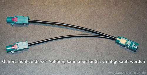

......Hab noch einen neuen Fakra-Adapter gekauft, der beide Antennen steuert mit Antennendiversity (Kostet 23 € bei Ebay Händler).....
Bei mir 8,50€ inklusiv Versand (Deutschland, ohne Inseln), stammen aus einer Fehllieferung, zehn habe ich noch.

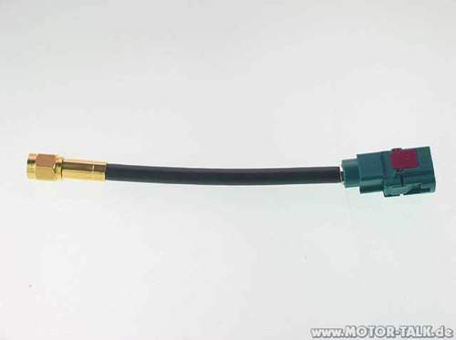

Mein Problem ist der Antennenadapter. Die hier gezeigten Adapter gehen von doppel Fakra auf Din. Ich habe Caddyseitig doppel Fakra und muß auf einen Fakra am Navi. Das ganze dann noch mit 12V Phantomspeisung. Gib es diesen Adapter wie beschrieben? oder brauch ich einen zweiten oder gar dritten Adapter um dieses Problem zu lösen?

Du meinst wahrscheinlich diese hier. Bekommst du bei www.telebox-live.de. Den mit dreimal Fakra (allerdings ohne Phantomspeisung) musst du anfertigen lassen, den SMA auf Fakra haben die lagermäßig da.

Es gibt div. Hersteller die dies Gerät eben nicht mit dem DIN-Anschluss sondern mit einem Fakra-Anschluss ausgestattet haben (z.B. TID-6501), ich hatte auch mal eins hier.
