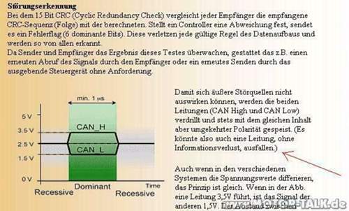

So nun melde ich mich mal wieder. Bei mir war es so, das wenn man im Auto geblieben ist, den ZS abgezogen und dann mit der FB verriegelt hat, hörte man nach kurzer Zeit ein ständiges klackern aus dem AB. Da ich erst den CanBus abklemmen wollte, aber nicht alle Kabel aus dem Steckergehäuse des AS 7608 ziehen wollte wegen hinterher wieder finden und so, habe ich nur ein Kabel, zufälligerweise das Can/H, entfernt und seit dem kann ich das Auto länger als zwei Tage stehen lassen (mehr ging nicht, da ich dann den Wagen wieder brauchte) und das ewige klackern war nun weg. Kann man selbst ganz schnell ausprobieren! Und das beim ziehen des einen Kabels dürfte eigendlich nicht viel passieren, außer das ein Signal fehlt, aber der CanBus kommt auch mit einem Kabel zurecht.
Ihr könnt euch das mal durchlesen http://www.wolfdj.de/can.htm dann sieht man das es nicht viel ausmacht und das bild ansehen, da habe ich die Stelle markiert!
Ich hoffe man kann einen Link einfach so einstellen
Gr.
rolske

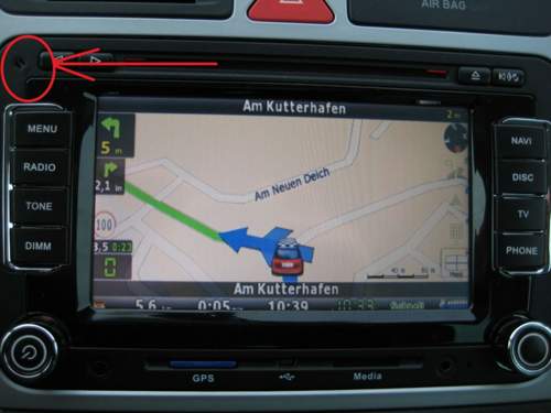

Moin , Golfi-4
benutze doch mal das eingebaute Micro, bei mir gibt es keine Probleme damit. Siehe Bild AS 7608.
Logo ändern, schau doch mal im "China Navi Forum" Links gibt es hier bisschen weiter oben .
