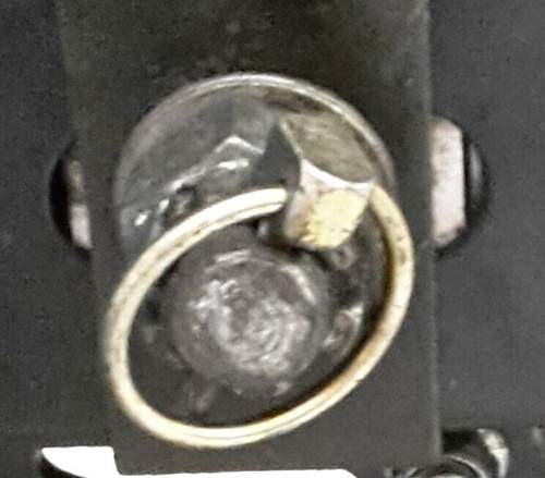

Haloo,
mit meiner Kawasaki Z900 besitze ich nun meine erste Kawasaki, heute ist mir etwas sehr merkwürdiges
aufgefallen, an der Achs Mutter ist ja ein Splint.
Wie kommt das ? ist das nicht eine sehr stark veraltete Methode ? 🙂
Muss ich jetzt jedes mal beim Kette Spannen oder Reifen wechseln ein neuen Splint kaufen ?
bei meiner Honda hatte ich ja eine selbst sichernde Schraube drinn, fliegt bei Kawa wohl gerne ein Reifen ? 😁
Danke für die Infos 🙂

Servus. Es gibt mehrere Möglichkeiten:
1. Den Splint vorsichtig ausbauen und wiederverwenden
2. Einen neuen Splint beim befreundeten örtlichen Autoschlosser holen, nen Euro in die Kaffeekasse werfen, nett plaudern und anschließend einbauen.

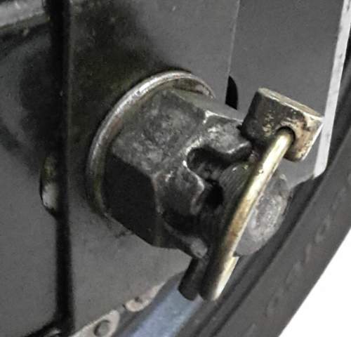

3. Eine Stecksicherung/Stecksplint verwenden. Das hab ich bei meiner KH250 und bei meiner ZX-12R im Einsatz. Der korrekte Name für das Teil fällt mir leider gerade nicht ein. Ich kann dann aber mal ein Bild machen, falls erforderlich.
EDIT: Dauersplint, Bild hinzu.
Mfg

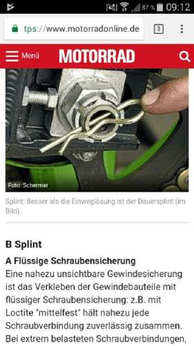

Guck mal das Bild von der "MOTORRAD".
Und wegen genau dieser Schraubensicherung wurde ich beim TÜV mal mit einem "erheblichem Mangel" wieder nach Hause geschickt 😉 Das das geht steht außer Frage, ist halt nicht zulässig. War übrigens im Zuge einer kompletten Einzelabname, der Prüfer war der Hauptprüfer und den kenne ich schon ne ganze Weile, Sehr kompetenter Herr, wirklich.
Ein Splint ungefähr 2 cts - wenn man 500 kauft 😁
Trotzdem würde ich eher zu einem Austausch durch den wiederverwendbaren sogenannten Federstecker raten.
Der dürfte so um die 20 cts kosten...
Mir noch nie passiert und erstaunlich, dass eine große Motorradzeitschrift dann sowas empfiehlt.

Was wichtig bei den Dauersplints ist, dass die auch wirklich passen und nicht irgendwie unter Spannung da reinkommen oder wackeln wie nichts gutes.
Ist halt wie überall, das verwendete muss auch passen.

Auch bei deiner Bolzen kann man Splinte nehmen, wie hier, die man nur einmal verwenden kann.
Gibt ja vieles, was für mehrere Sachen verwendet werden kann.
Bei den Wiederverwendbaren Splints gibt es ja auch unterschiedliche Varianten. Wenn man zum Beispiel einen nutzt, der nicht wirklich sich so zusammen zieht, dann geht die Variante von der Zeitung gar nicht, weil der sich rausvibrieren könnte. Aber auch hier gibt es Splinte, die sich auch komplett schließen.
Oder man dreht das ganze so, dass es auf der Achse sich festhält. Muss man halt dann von Maschine zu Maschine schauen, ob das überhaupt funktioniert.
Es gibt sogar die Splintvariante, wo man nen Bügel extra umbiegen muss. Keine Ahnung, wie man die richtig nennt.
Auch bei denen muss für gesorgt werden, dass ihre eigene Federkraft stärker als sämtliche Vibrationen im Fahrzeug sind. Sonst löst sich das auch.
Der Fedesplint legt sich um den Bolzen und ist somit gegen herausrutschen/fallen/vibrieren oder sonstwas, gesichert. Seitlich auf der Achsmutter ist die Sicherung des Splintes NICHt klar definiert. Letztlich über die Reibungskräfte - aber undefiniert.
Für mich keine Alternative zum herkömmlichen Splint und bei 300km/h eh nicht. Die Windkräfte kann ich auch nicht mehr einschätzen. Aber alles was dem Wind ausgesetzt ist, will flattern...
